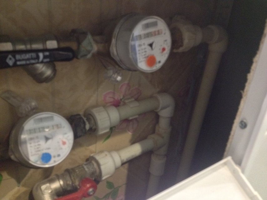

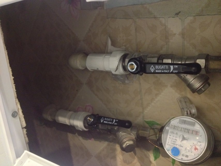

Для начала, чтобы вести предметный разговор,  надо видеть фото узла ввода воды от входного крана, т.е. всю картинку в вашем сантех.шкафу.
это вход
это отвод на оба крана и душ + нижний на стиралку
1 час назад, punkrat сказал:

Причиной перепада температуры скорее всего является заужение вн. диаметра полипропиленовой трубы за счёт того, что перегрели стык  и заплавили вн. отверстие. Поэтому появляется недостаточный расход в  л/мин либо по гор. воде, либо по хол. воде и снаружи определить это место сложно.
Ещё версии:
 а) заклинил пластиковый шток обр. клапана, который встроен в американку после счётчика.
б) засор фильтра-грязевика

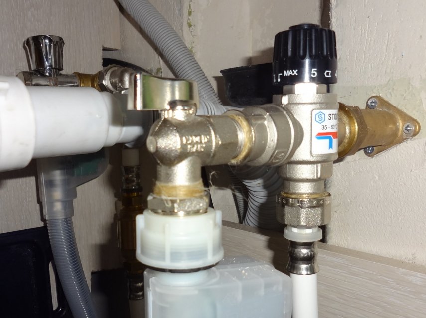

Только что, Дмитрий 78 сказал:
Термостатический клапан можно в систему внедрить
тка, это уже лучше, почитаю в Гугле что и как и если не разберусь, то спрошу. Спасибо!
