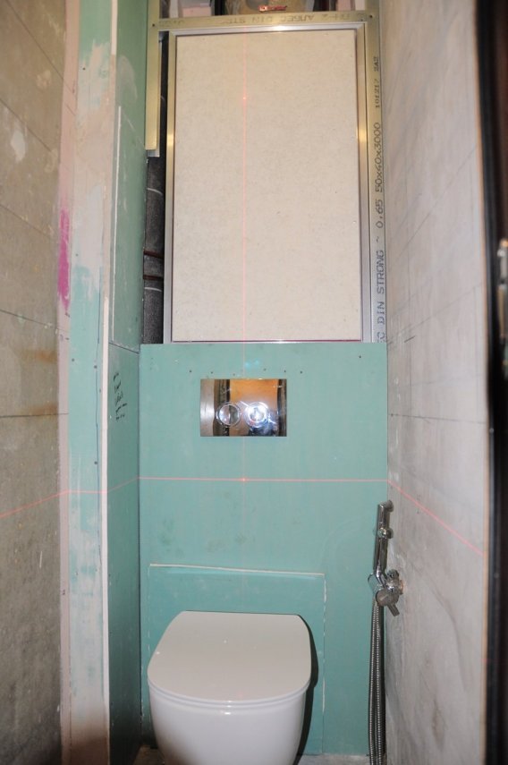

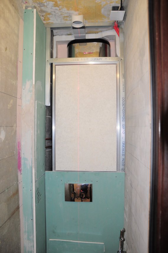

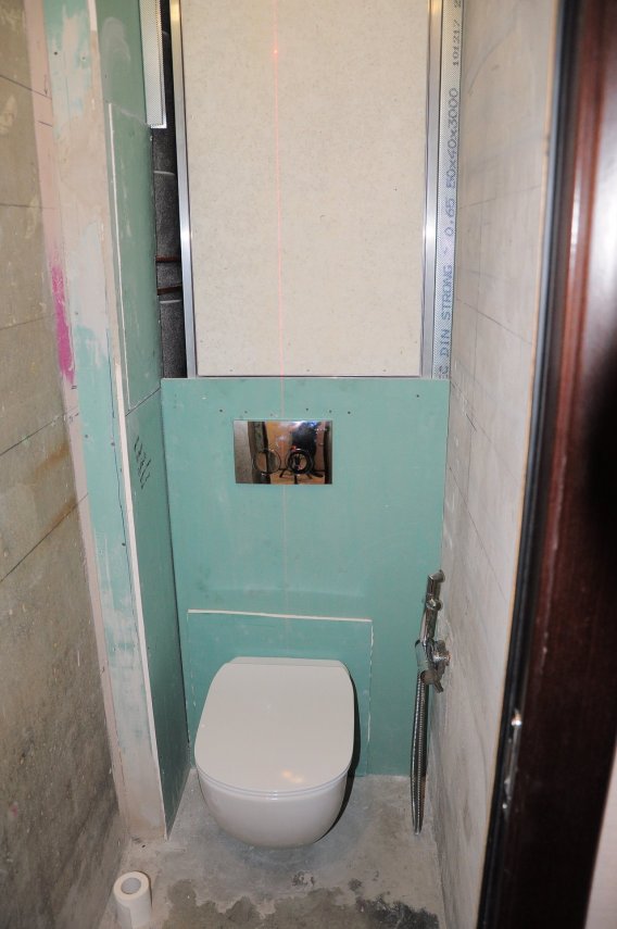

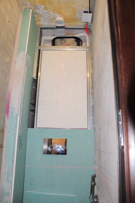

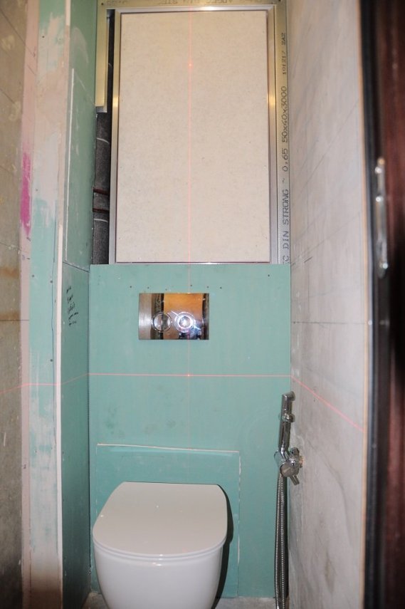

Вобщем ситуация на фото...Никак не могу определиться где делать шов задней стенки, то ли по середине "кишки ", соотвественно шов будет смещен относительно кнопки, унитаза, лампочек и вентиляшки,но будут равные плитки то ли по середине самого туалета, симетрично относительно кнопки и т.д....но плитки будут разных размеров....Как обычно поступают в таких ситуациях?
Центр кнопки равен центру середине самого помещения без учета короба ?
 Оба варианта не айс, но я за первый,  со швом по центру кнопки. Будет прослеживаться логика. Спорная, но логика.

Да, центр самого помещения без короба слева.
11 час назад, Alice Tracy сказал:
Понятно, что в идеале короб слева мешает, приходится выбирать из меньших "зол", пока тоже склоняюсь к шву по центру кнопки...
  А я бы кинул целую на кнопку , а по краям резы (люк сверху чуток подвинул бы )
1 час назад, AN63555 сказал:
Надо прикинуть будет. Плитка 50*20 Сам туалет 80, кишка 70. А люк куда подвинуть? У него петли справа, там плитка будет от стены до стены открываться, а по рекомендации завода, плитка со стороны петель не должна свисать больше 5 см., у меня и так 6 вышло.
если от стены до стены то варианты, как предлагали выше, но всеж попробуй просчитать.Видишь как происходит: возможно было инсталляцию подвинуть- возможно, плитку другого формата выбрать- тоже наверное возможно, люк  другого размера, а так - прикидывать может и плитку повернуть.

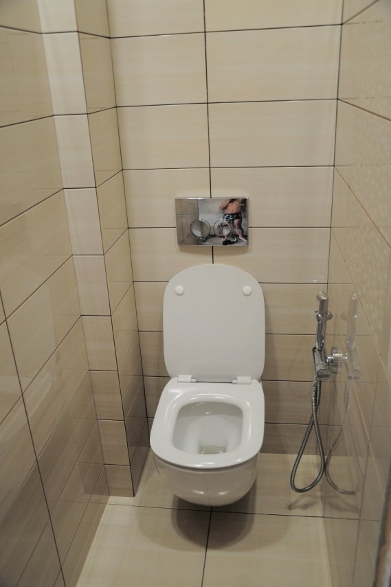

В нашем мухосранске так и не нашли в наличии плитку которую хотели, пришлось брать, то что есть..Покупать плитку с доставкой ТК вобще не вариант....И так уже голову ломал и так...Но вроде остановился на таком расположении унитаза и наверное останавлюсь на шве по середине кнопки...Всем спасибо..
Аха ха, глазастая ))
будем считать что это скрытая реклама )
