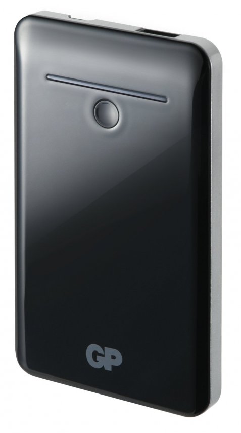

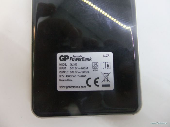

Друзья, подскажите, что за мистика такая творится?
Есть пауэрбанк GP на 4Ач.
Ему лет 5, может 4, использовался очень редко, раз 15-20, но постоянно старался держать в более-менее заряженном состоянии.
Недавно он меня сильно подвел - в самарском аэропорту подключил к нему телефон, тот начал заряжаться, но заряжался не более полуминуты, после чего зарядка остановилась.
При выключении и повторном включении все повторилось - начало заряда, заряд, через полминуты отключение.
Пробовал с разными телефонами и разными проводами - все время одно и то же.
Аккум при этом заряжен (3 деления из 4).
Что может быть - от времени сдохли банки и даже "полностью заряженный" он работает полминуты? Какая-то хитроумная начинка типа контроллера накрылась? Можно ли без особых электротехнических знаний проверить текущую емкость аккумулятора?

@dimp так а что произошло-то? У него емкость с 4 Ач упала до условно говоря нескольких десятков мАч и, когда я его включаю, он пытается этим мизером заряжать, ничего не получается и контроллер паурбанка (или телефона) бросает эти попытки и просто показывает, что никакого внешнего заряда не поступает?
контроллер банка тестирует напряжение на батарейке - при попытке что то отдать она просядает до напряжения отключения и что бы типа не разрядить батарейку в ноль :) контроллер отключает нагрузку
и так по кругу, может быть старый допотопный телефон он еще и попробует подзарядить, а на большие токи уже хрен там
