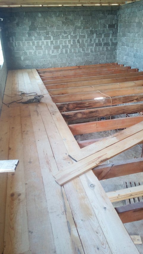

Хочу постелить доску 25мм
Вопрос,: перекрытие между первым и вторым этажам ,дом из киромзитоблоков ,установлены лаги 75*200 с шагом 60см, хочу постелить доску 25мм и сверху на неё осб 9мм ,так норм будет?
Или подложку между доской и осб постилить ,но осб накрою только после как доска просохнет ,или сразу чтоб не повело ,алё завтра лес везут что делать то?
Да в общем нормально, доска тонковата конечно. Если есть возможность, потолще ОСП 15мм норм будет.
Всё норм!чуть играют досок 7-8 из 100 наверное бревно из которого их пилили не очень хорошее они ,эти 7-8 досок темноватые по цвету древесины  ,ну ладно не смертельно я их постелил там где нагрузки не будет ,да я их ещё и не прикрутил ,доски просто запилил и разложил ,прикручивать после пасхи буду, а как подсохнут ,накрою как и хотел 9мм осб,получится вообще ,дёшево и ровно и жестко.

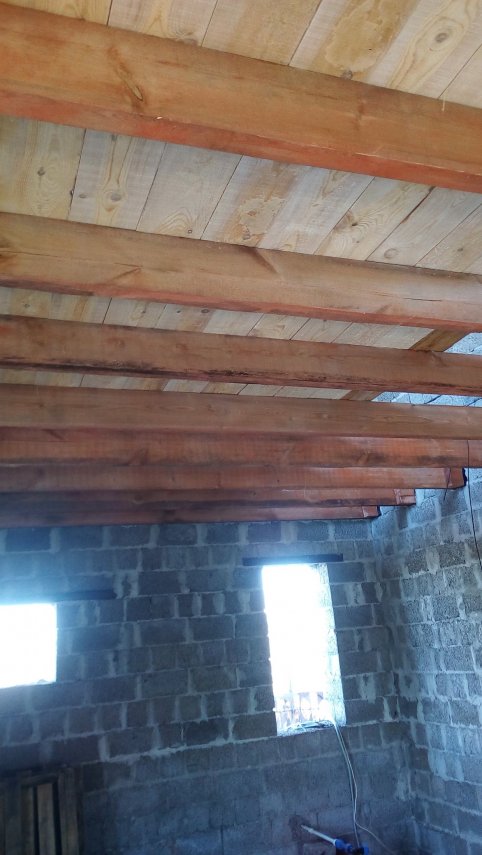

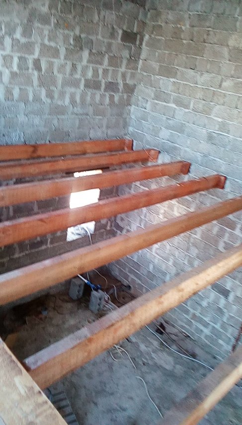

И ещё, вторая лага имеет сучок прямо через всю высоту. Это место потенциально опасное, тут  может сломатся лага.  Самое простое что можно сделать бондаж в этом месте
Двумя досками метра на 1.5 обхватить лагу и стянуть шпильками
И по моему там не одно такое место
Так ,на счёт балок я в них уверен на 1000% ,мы краном ставили на них поддоны с киромзитоблоками, по 50шт в каждом, поперёк на две балки,на каждую пару по два шт ,примерно с пол метра откраёв,если фото найду то скины,а сучки это в вскользь,второй этаж это детские 3 спальни и игровая 120м² ,я туда рояль не поставлю ))) но если надо то и его они (балки) выдержат + с низу много перегородок,ваны,котельная,туалет,гардероб... Насчёт болгарки с фрезой это со стройки привычка)))) непереживайте купил вчера хитачи циркулярку с ней заметнее удобнее)))спасибо за заботу,
