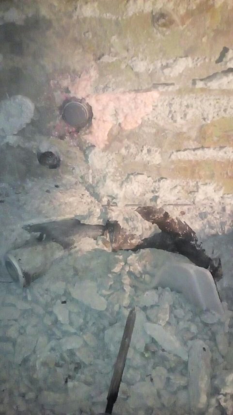

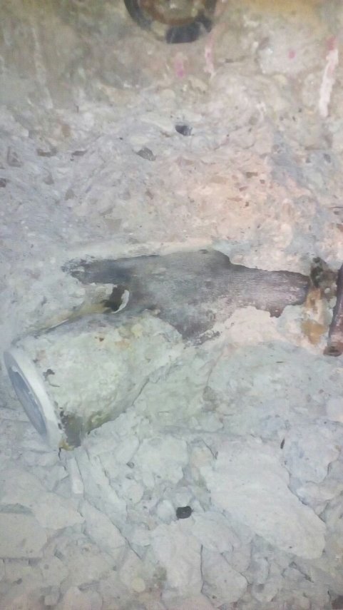

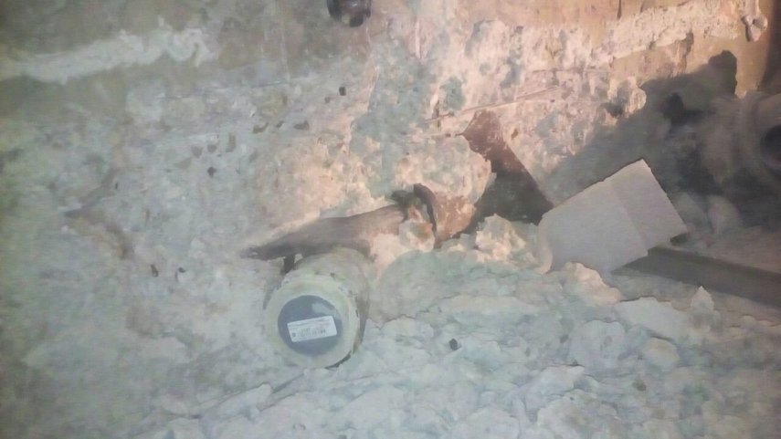

Делаю ремонт в хрущевке (4 этаж, серия I-515/5), дошел до ванны и столкнулся со сложностями в области канализации, по моей информации у меня имеется общий на две квартиры стояк, замурованный в межквартирной бетонной стене, замена его на пластиковый дело сложное и не целесообразное, лежак также вмурован в стену и представляет собой общие крестовины с соседом. В итоге ситуация такая, с соседом договорились глушить и извлекать чугунную канализацию из стены, в один отвод вставлять крестовину или Т-образный отвод на 50 и делать изолированные пластиковые лежаки у каждого в квартире. Прошу обоснованно покритиковать или посоветовать непредвиденные вещи. Заранее благодарен
