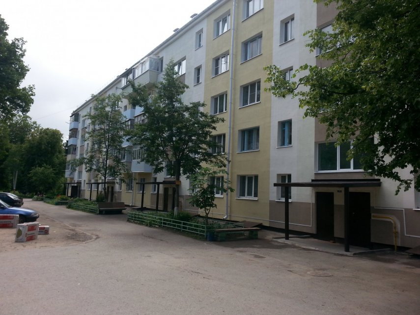

Нет никаких ограничений на утепление оконных откосов и устройство пенополистирольных декоративных элементов из пенополистирола.
На многоэтажных домах, если весь фасад утепляется пенополистиролом, то делаются противопожарные рассечки вокруг оконных блоков шириной 150мм и между этажами.
Где такой халтурный фасад сфотографировали? если Москва, Подмосковье, то скиньте адрес, люблю фотографировать разную халтуру и косяки на фасадах.

ну ни знаю - у меня знакомый на капремонте работает, у нас в городе запрещено, не менее 1,5 м от проёма окна, поэтому ни одного пенопластового дома в городе не наблюдается, а вот фасадов из ваты гора

и в чем халтуру ты увидел?  готовых  картинок у нас тоже навалом

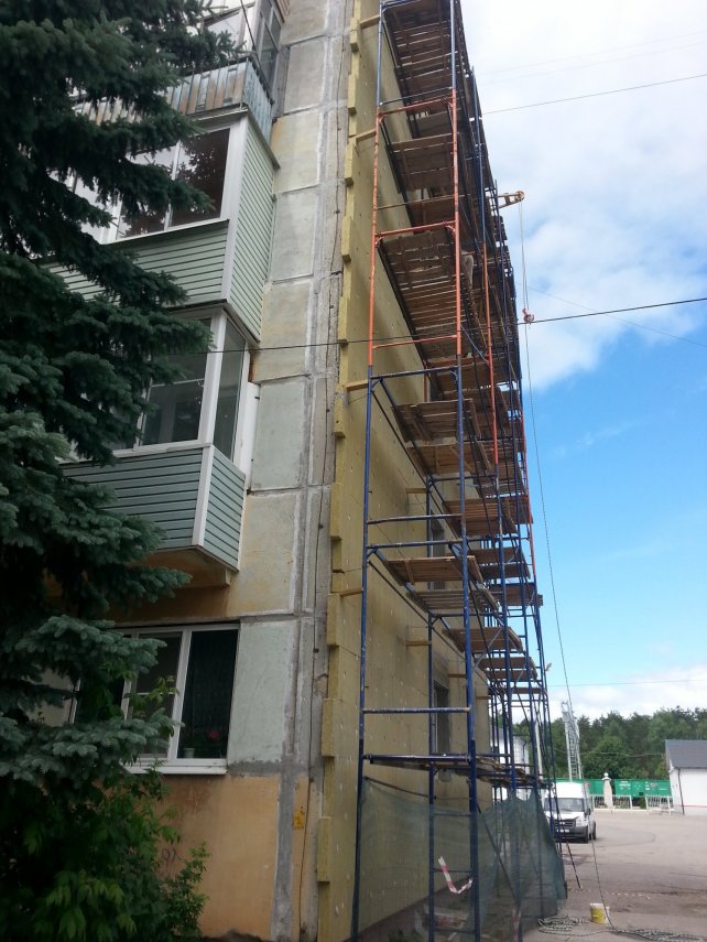

Коррупция правит, минвата по всем показателям уступает пенополистиролу, но пока ситуация на рынке именно такая.
А халтуры делается очень много, на капстроительстве, в реновации практически всё выполняется с полным нарушением технологии. Я это вижу и наблюдаю в том числе и в Калуге, у меня есть несколько объектов на комплектовке в  вашем городе.

видишь и наблюдаешь - это одно, ты сказал на фото халтура - где именно, а то вякнуть и в кусты - это не серьёзно

Тявкать это видимо вас специфический язык общения. Одного взгляда достаточно чтоб понять, что на вашей фотографии обычная халтура, там даже экспертом не нужно быть чтоб увидеть кривизну, левые китайские дюбеля, нет следов клея, который выдавливается по периметру листа минеральной ваты вовремя приклейки, нет провески и т.д.... вам всю технологию повторять? или вы не будете занимать своё и моё время и посмотрите ранее опубликованные сообщения и видео фильмы?
