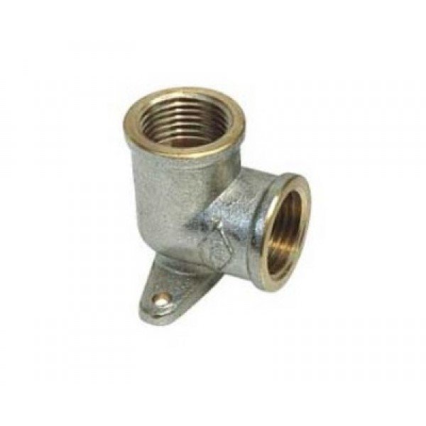

То есть на этой планке должны быть не Г-образные водорозетки, а как бы прямые, к которым трубы подсоединяется с одной стороны стены (со стороны туалета), а выход водорозетки - с другой стороны (в ванной, куда будет подсоединяться смеситель).

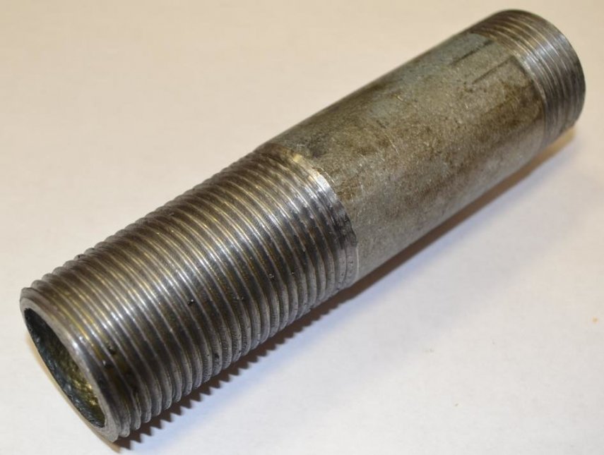

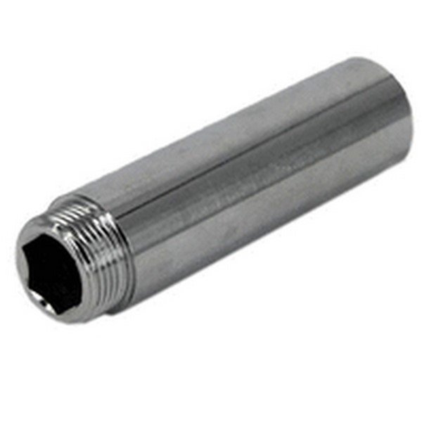

Таких планок скорее всего, а если и есть то скорее всего фиг найдёшь. В твоём случае в обычную планку вкручиваются удлинители нужной длины, либо можно использовать сгоны с переходниками с 1/2 на 3/4
9 минут назад, pavlik123 сказал:
сгоны
что такое "сгон"?
что за удлинители?
В идеале две бы такие трубки под смеситель прикрепить на планку:
8 минут назад, tiger960 сказал:
Это и есть сгоны.
Вот это удлинитель
Это сгон

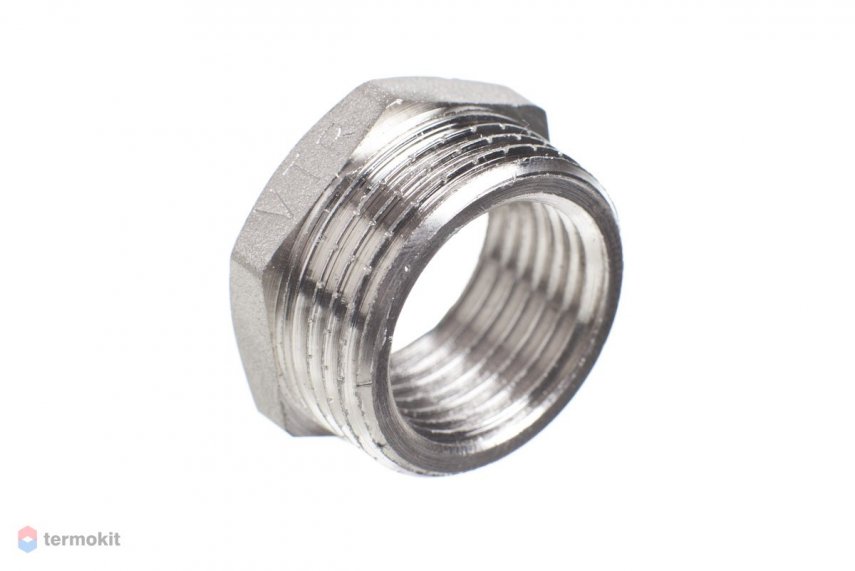

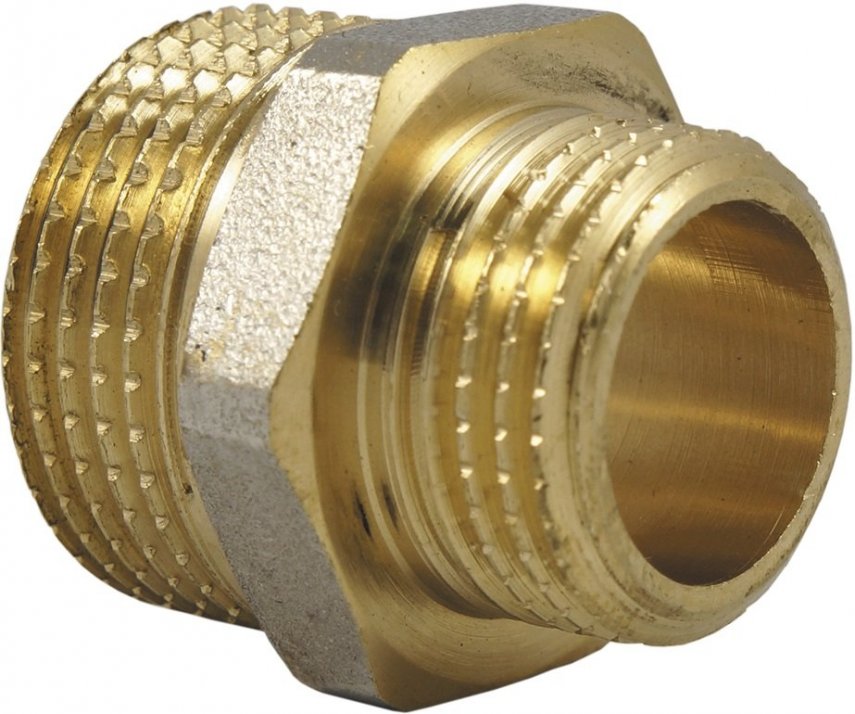

Переходник я подразумеваю, что на твоих планках будет резьба 1/2, на смесителе резьба 3/4. Чтобы перейти со сгона или удлинителя на смеситель нужен переходник резьб, в виде нипеля(бочонка)
или футорки
