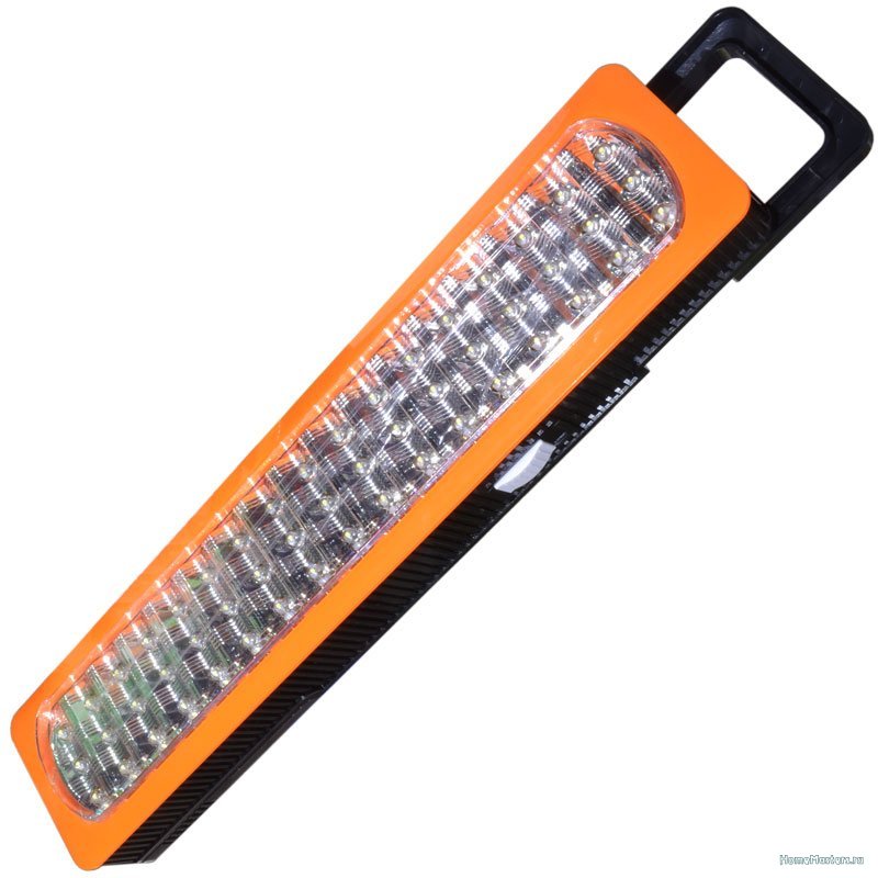

Дома держу "под рукой" пару таких:

8 часов назад, Manul сказал:
Фонарики всегда пригодятся, но это несколько другое.

19 минут назад, bagayama сказал:
Оно самое. У них режим такой есть: втыкаешь в розетку, и они включаются только когда отсутствует напряжение.
2 часа назад, Manul сказал:
Будем знать.
