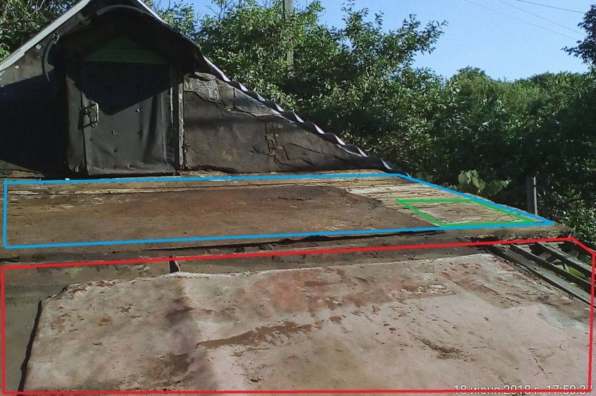

 Синим обвел веранду,красным обведен навес,он будет примыкать к дому.Зеленым обвел место где планировал установить бочку под летний душ.

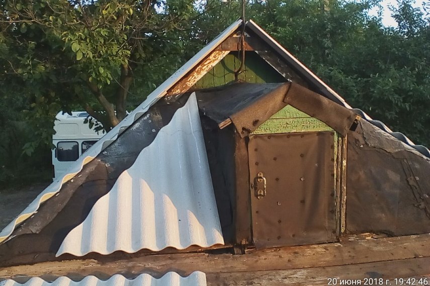

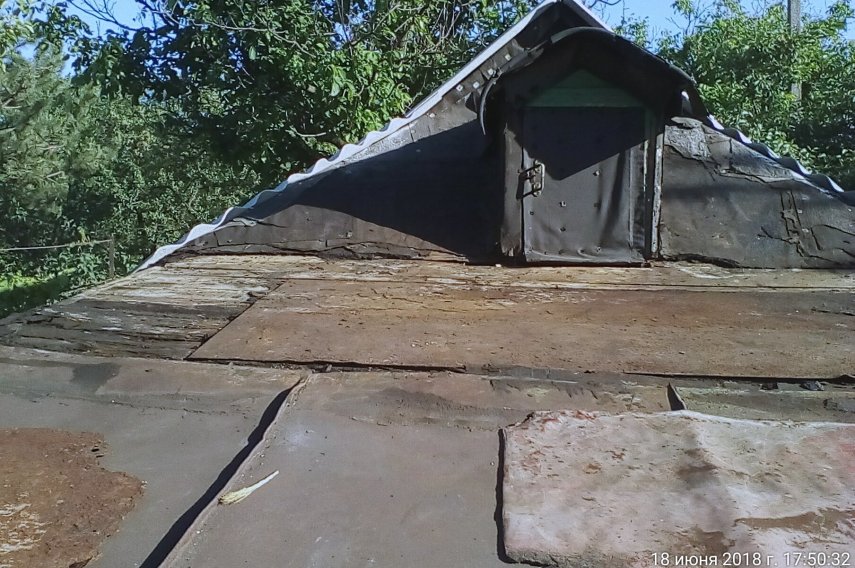

 Сомнения возникли ,когда сегодня разобрал крышу веранды.Думал там бетон ,залитый смолой с приклеенным рубероидом.Думал подравнять основание и приклеить еврорубероид,установить бочку.Выше веранды закрыть шифером,вход в чердак и фронтон зашить сайдингом.Навес перекрыть тоже шифером.Дело в том,что хотелось оставить доступ ко входу чердака и ходить к нему по рубероиду ,а не по шиферу.
 Теперь ,если основание доска,как крепить рубероид?На фото виден кусок железа на веранде,решил пока его не снимать.

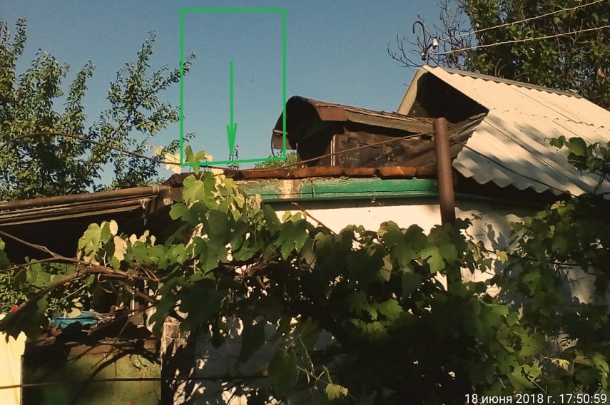

 Была еще мысль отказаться от наружнего входа на чердак и закрыть все шифером,а как устанавливать бочку?На другом фото,обведено зеленым,место предполагаемой установки бочки,с той же стороны планировалось и подниматься на крышу по лестнице,чтобы попасть на чердак.
Склоняюсь все же к еврорубероиду,но как правильно его уложить на доску?Подкладывать оцинковку?На ютубе видел клеят на черную подложку,в комметах писали про АЦЛ.АЦЛ бывает черного цвета?

а чего металлом не хотите? рубероид, да еще по доскам - пару лет поживет если хороший попадется.
А металла что надолго хватит?У нас кислотность сильная.
Не,  думаю еврорубероид клеить,уклон небольшой, нужно будет по крыше ходить,да и железа немного выкрою с навеса,к нему и будем клеится.
У нас из похожих металлов только металлочерепица и профнастил, но по ним ходить будет проблемно т.к. они рельефные.
Навес перекрыт довольно толстым железом,буду, наверно, его использовать, почищу, может грунтану и на него уже будем клеиться.
Есть еще мысль сначала пленку кинуть,промазать ее битумным праймером и уже сверху железо или просто железо снизу промазать , для защиты.
