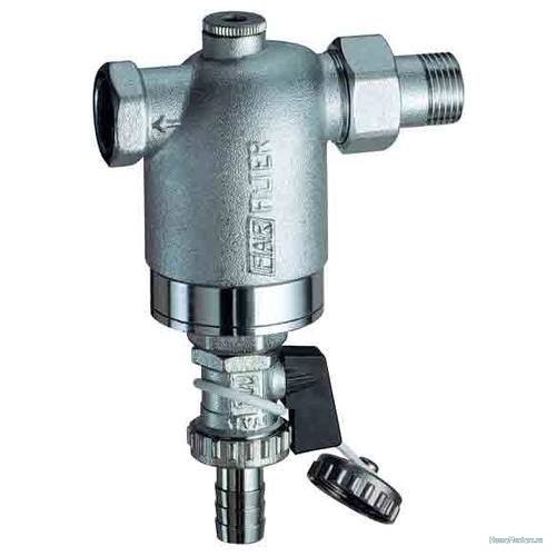

Фильтр тоже хотелось бы, но видимо уже общий на всю холодную воду
Фот такого типа после счетчиков ставьте
Места там, кстати, предостаточно для любых хотелок
А в чем его преимущество или для чего он и что в себе несет, я просто не представляю. Это же фильтр механической фильтрации, так у меня он стоит до счетчиков, его мне хватает вроде или что-то не так? Так я планировал вот эту колбу туда влепить.
До счетчиков грязевик, это боле е тонкой очистки, после него можно и ту самую колбу. Здесь в блоге у человека куча фоток
