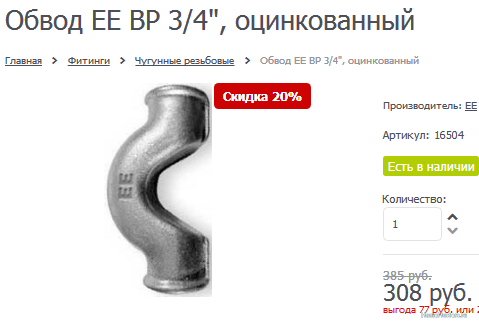

Какое мудреное название (и замысловатая цена!) у обыкновенного обвода трубного... Принцип точно такой же. Только нужно разместить его в вертикальной плоскости. Чтобы труба от стояка до нижнего отвода радиатора опускалась на расстояние не менее внутреннего диаметра, а потом поднималась. Причем, собственно, последнего подъёма для того, чтобы циркуляция по нижней трубе остановилась, не нужно, т.е. можно обойтись просто эксцентриком, только тогда радиатор придется опустить немного, или поднять место врезки нижней трубы в стояк.
@zmeygordynich, не торопись. Ты зря язвишь. Не в цене дело. Я сказал - скоро узнаешь, значит скоро узнаешь :)
Так что не язви :) А за подсказку спасибо. Я их видел в магазах, но не успел связать.
22 минуты назад, zmeygordynich сказал(а):
можно обойтись просто эксцентриком, только тогда...
В большинстве моих ситуаций НЕ прокатывает. Там каждый сантиметр вверх/вниз ловишь.
