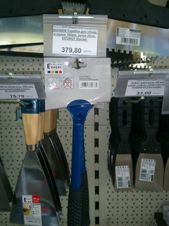

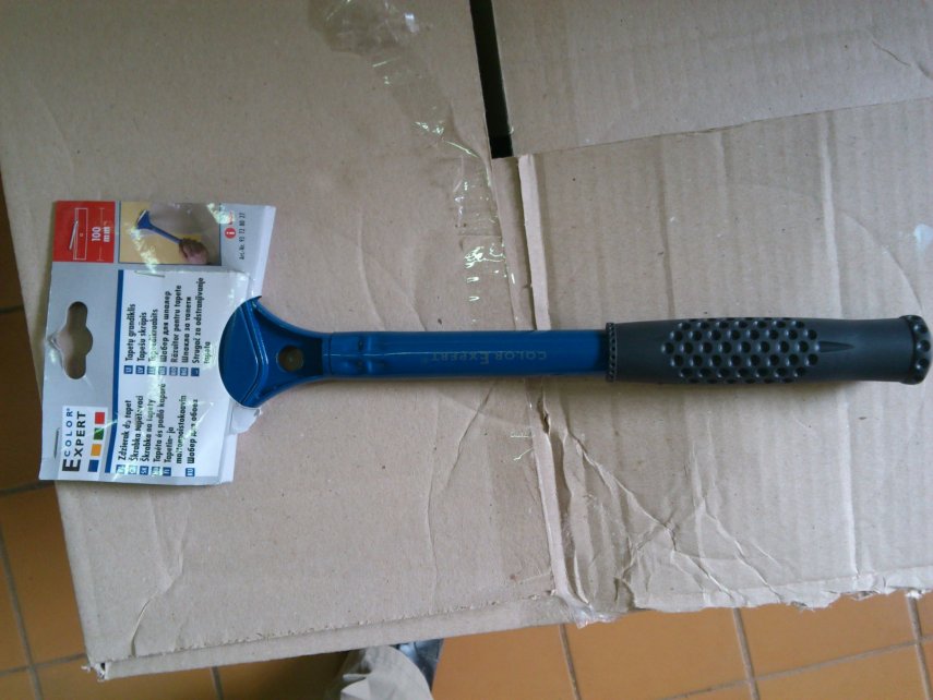

Нашел в своих магазинах вот такой скребок:
Смущает только, что для него нету металлических лезвий для замены.
Хотя возможность замены есть.
"Родное" испортится и будет бесполезная вещь.

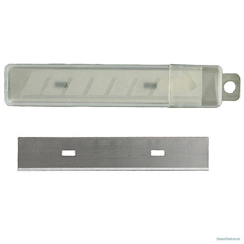

Невидно тип лезвия. И ручка коротковата. Можно конечно взять на пробу, но боюсь что не будет того эффекта, как от стайеровского скребка. Возможно лезвия такого типа, они продаются, просто не так часто как обычные для ножей.

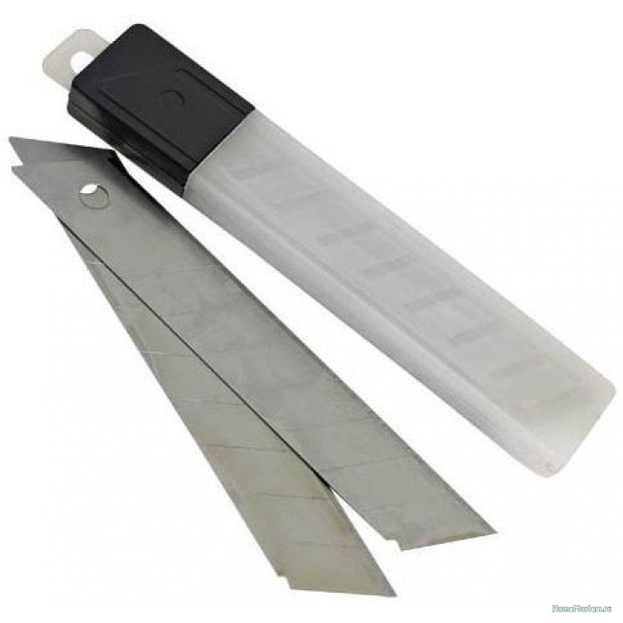

А у стайеровского лезвия меняются? Есть в продаже?
У стаейровского лезвия от канцелярского ножа 18мм
Кстати о лезвиях. В предлагаемом мной скребке угол атаки под углом. Получается лезвия торчат скошенным торцом(началом) тоже вперед. Это довольно хорошо помогает при ковырянии в углах и вообще пока лезвие свежее, хорошо вгрызается в шпаклевку. Но очки на всякий случай желательно одевать, т.к. лезвия сегментированные и именно выступающий, атакующий угол при хорошем усердии, иногда отламывается и может прилететь в лицо. Лезвия тоже разные, есть более эластичные и есть более хрупкие, есть 0,4 мм и есть 0,6мм, посему когда видите одинаковые лезвия но с большой разницей в цене, возможно это из-за толщины. К примеру пользовался стаеровскими и матриксовскими. Стайеры показались более гибкими и реже ломались, но когда они стоят в рабочем ноже, то задалбываешься их ломать, т.к. гнуться туда-сюда. Матрикс ломается легче. Посему в скребок беру стайеров, в нож матриксы.
Ставил в скребок лезвия 25мм. Они более толстые и сломать его в скребке намного сложнее. Но с другой стороны цена за 5 лезвий по 25мм, сопоставима 20 лезвиям по 18мм и т.к. они быстро тупяться, то выгоднее всёже ставить родные 18мм-вые лезвия.
