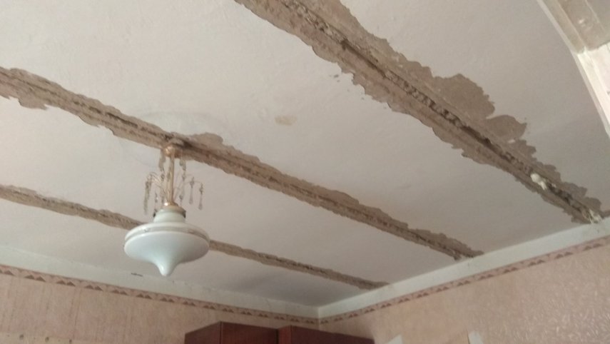

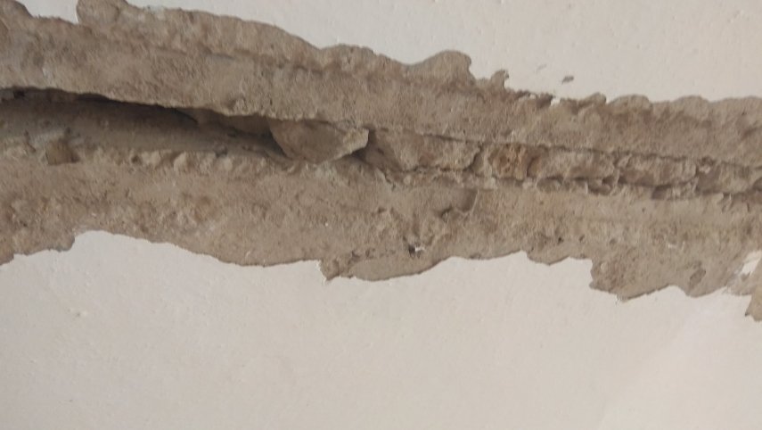

Ребята, помогайте. Приобрели квартиру в убогом состоянии. Мужских рук нет, бюджет ограниченный. В общем такая ситуация. Потолок, три плиты перекрытия, швы были все потресканые, местами выпала штукатурка. Ремонт потолка насчитали дорого,  решила делать натяжной. Но пришлось обдолбить все, что слабо держалось, чтобы потом не выпало на натяжной.  В итоге такой ужас и я в замешательстве. Вопрос.  Возможно ли замазать сейчас чем-то, чтобы не долбить их еще дальше? (то, что осталось, сидит крепко).   Либо только выдалбливать перфоратором и пенить? Не хочется нанимать никого,  т. к. все равно натягивать.... Может что-то возможно сделать самой?
Если в швах всякая фигня, то сделать клинья из пенопласта, ставить их и зафиксировать клей-пеной как на видео
Спасибо!
