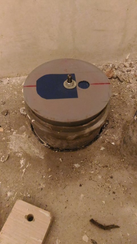

зашел я в леруа, покрутил вакуум-клапан... и не купил, так как не понял, как он работает. отвалить 270 рэ за просто так...
а вот такая штука пойдет временно?
лепестки симметричные с обеих сторон. очень тонкие.
Ты практически создал почти тот же самый клапан:D. Мог бы дырки побольше сделать.
А сверху зачем резинка?, она же вниз не будет пускать кислород.
там две дырки по бокам от крепежной. снизу и сверху лепестки прикрывают дырки в обоих направлениях.
сначала хотел сделать только тот, что справа, для вакуума, но начитался про всякие избыточные газы. пусть выходят, понюхаю )))
это не резинка, пластик от папки канцелярской.
2 часа назад, pavlik123 сказал:
максимум ступенчатого сверла.
