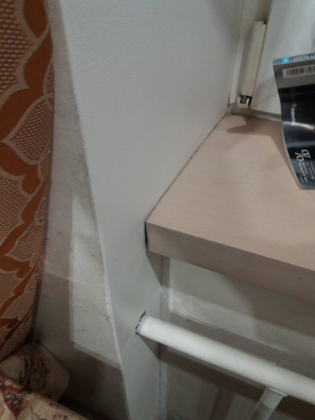

Ну как... подписал мировое соглашение :)
От старого пластикового подоконника отрезал капинос вровень со стеной. Еще на позапозапрошлой работе по мотивам предложенной Димой Фениксом декоративной накладки заказал нахлобучку из шпонированного буком ДСП и букового носика, покрашенную в нравящийся нам цвет и покрытую лаком.
Нахлобучку приклеил на что-то (то ли силикон, то ли жидкие гвозди) на обезжиренный пластиковый подоконник. Носик перекрывает срез пластикового подоконника, который виден, только если спьяну упасть на пол. Когда под подоконника будут обои- выпущу их наверх, на срез пластика.
Стык с глубоком откосом особо не подгонял - скорее всего буду его перешпаклевывать и перекрашивать.
Нахлобучка не очень практичная, несколько заматировалась и поцарапалась, но не разбухла и не вздулась, а выглядит ИМХО неплохо. Пока не жалею. 20211130_204532.thumb.jpg.096721b129f1b6a6b7c1817028ee3acd.jpg20211130_204503.thumb.jpg.5856c36ca2d0a6fd64368d060d0bd4a3.jpg20211130_204451.thumb.jpg.96818d2daf8dd488064570716db49c1e.jpg
