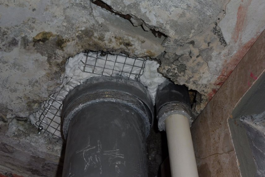

Вот такие у меня дырки вокруг стояков в потолке в туалете.

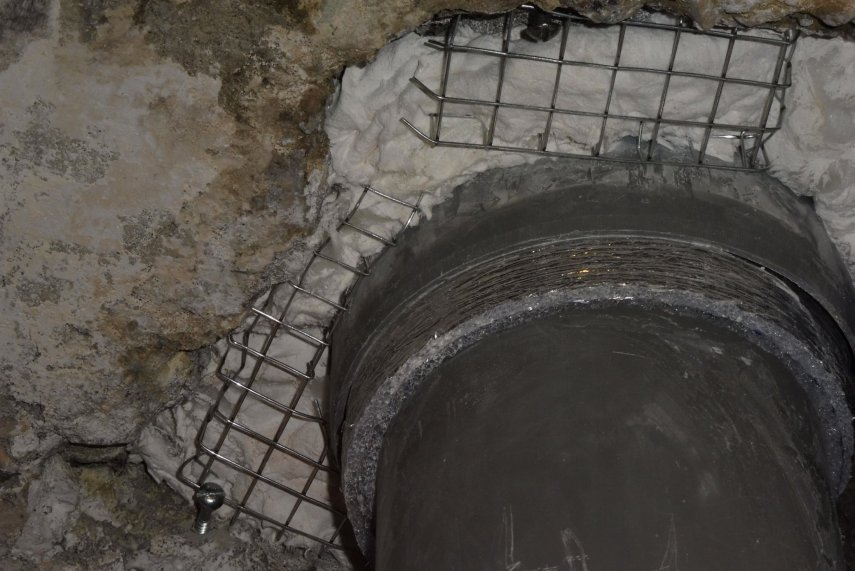

Стояки обернул, дырки заткнул минватой.
Вставил маленький кусок металлической решетки, он своими краями цепляется, вроде держится.
Ну и я чуток закрепил его шурупами,
Чем теперь лучше это замазать? Какой смесью?
Ротбандом, ЦПС-кой, гипсом, алебастром?
И какой минимальной толщины надо делать этот "замазывающий" слой?
Сейчас расстояние от решетки-арматуры до потолка примерно 1 см, этого достаточно?

Замазать лучше цементной смесью, мало ли что, какие то наводнения сверху.

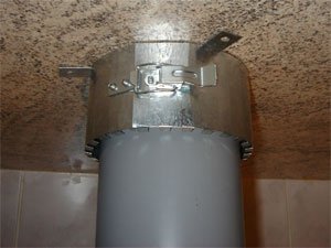

Ты так конкретно подошёл к заделке дырки, что захотелось тебя ещё заморочить:D. У тебя же каналья пластиковая? На неё муфта противопожарная положена быть.
8 минут назад, pavlik123 сказал:
Я читал про муфту, с ней заморачиваться уже неохота.
10 минут назад, pavlik123 сказал:
Фигасебеутебяэнциклопедическиепознания!!!!! (охренело так) Сколько РР труб видел сквозь перекрытие, нигде муфт не встречал. Ну, Павлик...

Да ЦПС.  Марка любая, просто не всякой удобно на потолке работать, к примеру плиточный клей возьми, он то у тебя наверняка есть. У тебя врядли что вывалиться, ты же еще и сетку вставил.

Ты же не побоялся на него плитку повесить над головой:). И потом он наберет прочность со временем, он сначала рыхлый, со временем крепчает, да и зачем его ковырять? Просто из подручных материалов клей более доступен и более удобонаносимый, липучий. Не всякой ЦПС-кой получится сразу на потолке что-либо замазать.
Или тебе прочность бетона нужна? У тебя там слой пара сантимов, так что при желании любым молотком пробить можно, держать будет только сетка.
Хорошо, буду делать плиточным клеем.
Там у меня местами до 4 см глубина дырки.
Плиточный клей можно такой толщиной?
Можно, только сильно жидкий не делай. Консистенцию такую подбери, чтобы сквозь сетку хорошо пролетал, но и текучести не было. Не получается за раз, сделай за два. Клей можно наслаивать, ничего критичного. В дырки вообще лучше забрасывать, а не вмазывать, но это если пользовать ЦПС, клей терпит и вмазывание за счёт своей пластичности.

Флизеном не работал. Это Сано его любит, надо его палочкой потыкать. Но думаю, что это рекомендованный слой для укладки определенной консистенции. Замазать дырку вполне пойдет, просто замешать чуток погуще, чтобы не тёк. Ну или слоями в крайнем случае, закидай чтобы сетку скрыло, на следующий день второй слой чтобы выровнять по плите.  Про добавить песка или цемента не буду упоминать, но можно на глазок, у тебя же не глобальная дырища, а так просто выемка :)
