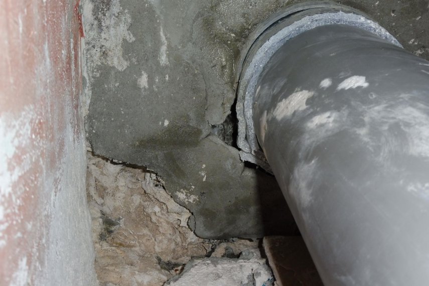

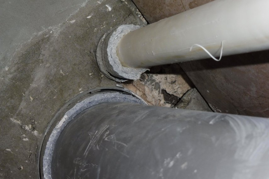

А цель заделки этой дыры какая?
Почему такой тонкий слой, по сравнению с общей толщиной плиты, и что за белая x.. сверху дыры торчит?
Кто сверху живёт, и как сам терпит подобные дыры в полу?
Обычно проходящие трубы (газ, водопровод) делают через металлические гильзы.
Видал - через пластиковые, и даже сам делал, но поскольку весь глубинный смысл идеи не понятен, насколько это правильно, не скажу.
По поводу противопожарных муфт, как я понимаю это делается в особых случаях, в прочих же совершенно не нужно.
На мой взгляд заделка нужна, помимо очевидного некомфота при падении мусора на голову и чужих ароматов, чтоб вода при небольшом заливе сверху не убежала соседям снизу и потому эффективно её заделывать именно сверху и герметично, а снизу только декорация (хотя конечно и арматура лишней не будет).

Цели у меня такие же как Вы написали:
- устранить некомфот при падении мусора на голову и чужих ароматов, и я добавлю еще шумоизоляцию
- удержать воду при небольшом заливе
- декорация, чтобы потолок выглядел прилично
11 час назад, bagayama сказал:
Сосед со своей стороны не заморачивался: просто залил пеной
А как я на всю глубину раствор затолкаю? Там есть очень узкие дырки.
Думаю, раствор получится затолкать максимум наверно сантиметра на 4 получится, и то только там где дырка пошире.
Это минвата. Она сама белая.
И я ее еще в гипс обмакнул, чтобы она крепче к краям дырки прилипла.
Вот поэтому и получилась белая х...
Видал - через пластиковые, и даже сам делал...
Я просто обернул стояк фольгированным пеноизолом, а поверх закрепил кусок пластиковой трубы.
Может так и не совсем правильно.
Но основные функции такая самодельная "гильза" выполняет: (а) изоляция стояка от раствора, (б) возможность небольшого перемещения стояка и его расширения.

Пока не купил ремонтную смесь, пробовал замазать дырку клеем.
На мой взгляд - не очень хорошо.
Клей уже чуть подсох и он "сыпучий", то есть легко царапается.
Может, конечно со временем, он, как говорят, наберет твердость.
И в смысле заполнения объема получилось плохо.
Некоторые дырки так и остались пустыми, я до них не "додавил" раствор.
И всю площадь дырки на потолке не удалось закрыть.
Хоть я и прикладывал картонку, частично кое-где замазка отвалилась, остались щели.
Есть такой материал, называется ROTBAND, в отличии от цемента, этот материал после застывания, легко демонтировать(отковырять и т.д.), на тот случай когда опять придется менять стояки, и наносить этот материал  можно более толстыми слоями чем цементные растворы, в более жидком состоянии ни разу его не использовал.
2 часа назад, tiger960 сказал:
... вот, а теперь взять узенький шпатель и в эти щели густо вмазать раствор.
Чуть погодя когда подсохнет, срезать лишнее и затереть окончательно.

Нормально всё, не беспокойся. С ЦПС-кой ты бы больше намучался. Особеность клея такая, он коркой покрывается, заветривается, а внутри еще может быть некоторое время мягким, у него же добавлены водоудерживающие присадки. Поэтому тебе и писал, что первый слой сегодня, второй завтра. Он первое время будет рыхловатым, сыпучим, со временем наберет прочность, но конечно не как бетон. Если тебя напрягает его "сыпучесть", можешь замешать его на грунтовке, т.е. вместо воды возьми грунт. Или обильно прогрунтовать уже замазанную заплатку. Но вобщем не волнуйся, нормально всё, просто маленько не получилось в первый раз.
