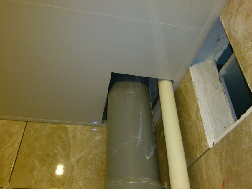

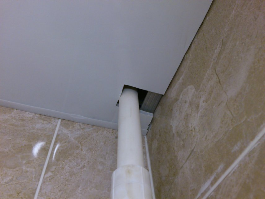

Здравствуйте!
Сделали потолок ПВХ в туалете.
Вокруг труб получились вот такие дырки в панелях.
Резали просто болгаркой.
Смотрится не очень красиво, так как дырки получились достаточно большие и через них видны все некрасивости на бетонной панели около труб.
Хочу заменить эти крайние панели с дырками на другие.
Только нужно как-то вырезать более аккуратные и "красивые" отверстия под трубы.
В принципе можно ли сделать более красивые закругленные отверстия?
Чем лучше их вырезать?
Или может вообще не стоит париться?
Что посоветуете?

коронками по дереву ,на 5мм больше сверлите отверстия. только точно отметить центра.затем ножом канцелярским вырезаете то,  что мешает одеть, одеваете на трубы и в "эльки", затем вставляете вырезанные куски и садите их на бесцветный герметик например.
да ,за этот гемор необходимо заплатить отдельно.
3 минуты назад, AN63555 сказал:
на чем герметик будет держаться?
я имею ввиду вырезанные куски к чему клеить герметиком?
4 минуты назад, AN63555 сказал:
а-а-а, вот оно что,
И сколько стоит такой гемор?
вырезанная часть будет держаться элькой, клинышек из чего нибудь вставьте между трубой и вырезанной частью и герметиком вокруг трубы.
а насчет оплаты: у нас рублей 450-500, за три отверстия.
9 минут назад, AN63555 сказал:
Ага, понял.
L-ка, которая по стенам идет, держит этот кусок со стороны стены.
А около трубы этот кусок держится просто на герметике.
Так?

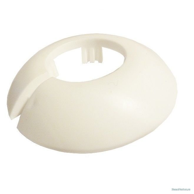

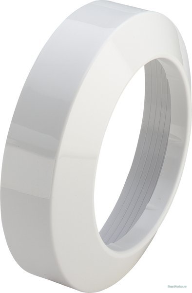

Чтобы не париться с подгонкой отверстий, можно прикупить розетты. Для обычных труб не проблема, для канашки редко встречаются, но вообще то где как. У нас редко, у вас может быть в любом сантехническом магазине. Те что маленькие они разъёмные. На канализацию обычно кольцо не разъёмное, но можно его разрезать, натянуть на трубу и шов повернуть в невидимую зону.
Belyi.jpg.3716df5031929c246789a027f958b9f9.jpg101671_Viega_KAT_BIL_1249.jpg.272deff00909f4b28d5b6b30093b0c34.jpg
Только что, pavlik123 сказал:
А трубы короб не будет закрывать?
Нет, пока не собираюсь делать.
Может быть потом...
4 минуты назад, pavlik123 сказал:
Интересная идея, поспрашиваю в наших магазинах
Да закрыл бы хотя бы такими же пластиковыми панелями в тон плитки. Вообще конечно дырки выглядят как дырки, мог бы хотябы скруглёнными вырезать, эльку уже помял.
3 минуты назад, pavlik123 сказал:
Ну вот такой у меня мастер: делает и не парится.
Приходится стоять рядом и говорить как лучше сделать.
Или заставлять переделывать.
А он в ответ говорит типа: "а вы мне не говорили что надо закругленные отверстия, и так все хорошо все ровно, зачем переделывать... "
