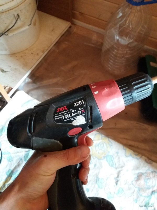

наш сетевой скил приказал долго жить. предварительный осмотр показал что похоже сдох движок, что-то в нем рассыпалось. движок RS-7724S.
не нахожу его ни в латнете ни в китайэксепрессе. может у него есть аналог, которым можно заменить?

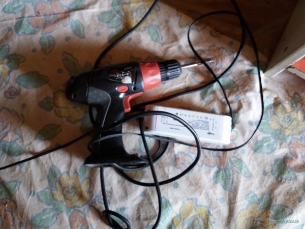

...да и сетевой он вовсе не на 220 :)

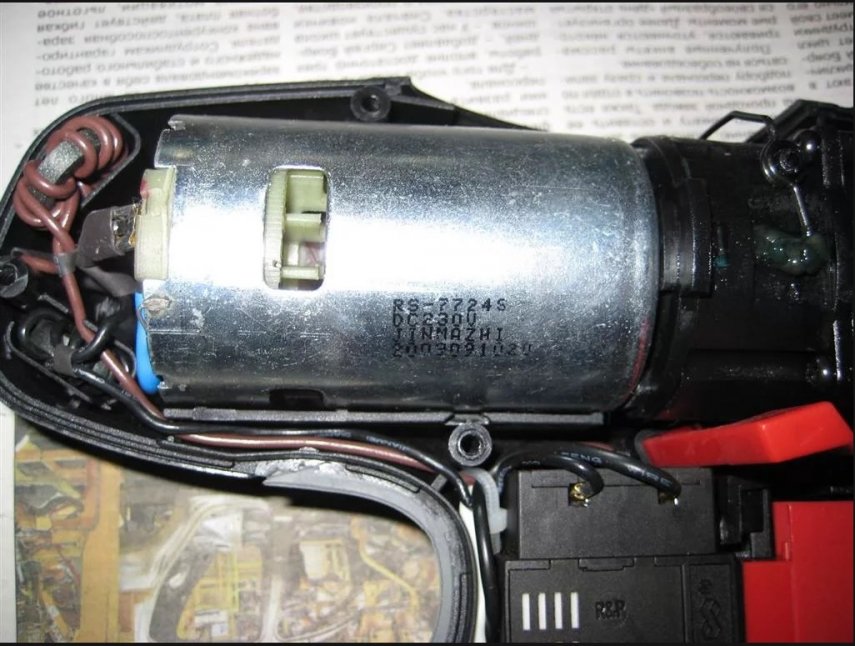

Второй пинок на  сегодня. Теперь от тебя. Я тебе НЕ поверил. Не обижаешься? Полез таки глянуть повнимательней и голова свежая, не как прошлой ночью. И накопал.
И в самом деле:  Model NO.: RS-7724S # Type: Series Brush DC Motor (RS-7724s) #  Output: 10-50W # Related Voltage: 12-24
Speed: 4000-14000 R/Min # Brushless DC: Motor # HS Code: 8501520000
Сиреневым - бряяхняя! Никакой он не брашлесс! Зелёное подтверждает, что ты был прав. Токмо как они из 220 AC делают 24 DC? Это в ручке маленькая платка? Но это мелочи, выделенное красным глаз резануло! Он что, не с постоянными магнитами, а с последовательным возбуждением? Вот для справки
Уважаемая @kvaky ! Убедительно прошу взять гвоздик и потрогать снаружи корпус моторчика, чтоб понять - магнитится или нет? Не срочно. Я применяю аналогичные моторчики, но все они с постоянными магнитами. А движки с последовательным возбуждением поинтересней будут, поскольку у них пусковой момент занятный.
Если магнитится, значит надо больше верить Элису, чем поисковикам.

DC230V
Чёрт! если фотку увеличить - там это видно! Мне глаза протирать надо чаще + этот Элис...
А магнитится??????????????????!!!???
Кажется, я тоже хочу этот моторчик!!! Не для шуруповёрта, а в иных целях. КАК ЖЕ Я ЕГО ХОЧУ!!!
