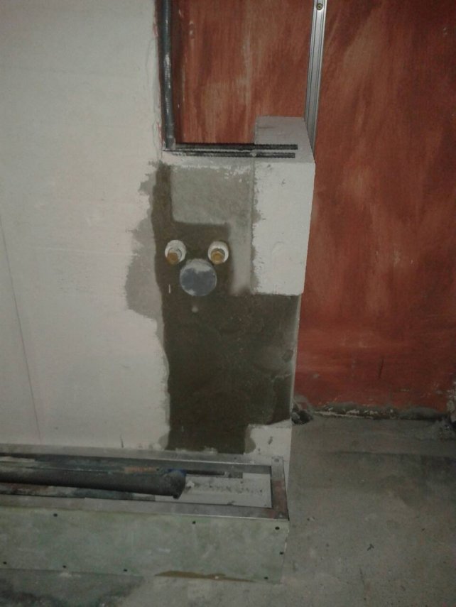

Здравствуйте! Очень нужен ваш совет. Мы проложили трубы канализации, которые будут скрыты стеной из пеноблоков. Правильно ли проложены трубы канализации? Заранее спасибо за совет.

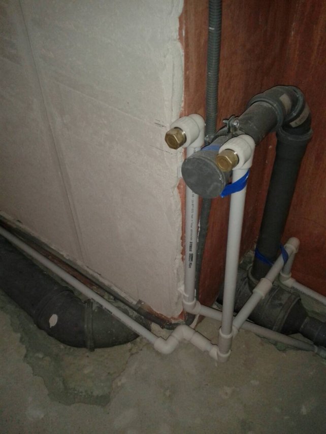

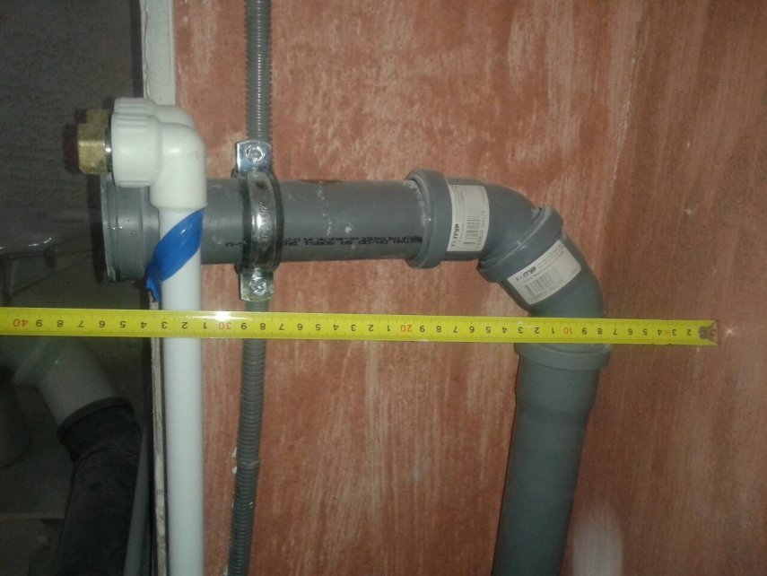

Меня беспокоит, будет ли хорошо вода уходить из раковины через трубу, которая поднята над полом на 60 см? (Верхняя часть трубы длиной примерно 20 см расположена без уклона параллельно полу, а затем идет вертикально вниз). Мы никогда не видели такой конструкции раньше и сомневаемся, не будет ли проблем с уходом воды или срывом гидрозатвора из-за такой конструкции труб?
600 мм над полом- согласно чего такая высота выхода канализации? есть дизпроект? есть санприбор?
касаемо ухода воды- все будет работать, уклон возможно сделать укоротив на 10мм трубу (600мм).

В этом месте будет стоять раковина, выход канализации сделан в стене так, чтобы сифон подключался прямо к нему. Поэтому высота 60 см. Но смущает сама конструкция труб, верхняя часть расположена прямо, без уклона. Но сегодня мастер заложил все это стеной из пеноблоков, так что возможно исправлять уже поздно... Просто хотелось бы знать что все было сделано правильно...
13 часа назад, AN63555 сказал:
Все будет работать.
Спасибо, будем надеяться! :)
