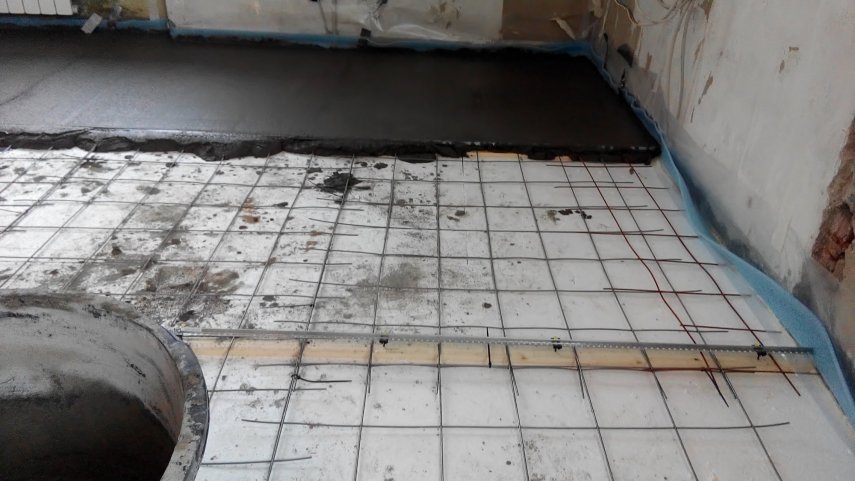

@Альбина1 конечно, не нужно делать такую тяжелую стяжку в квартире. Доберите высоту керамзитом и пролейте его "цементным молочком" для сцепления. А уже поверх него 3-4 см цементной стяжки.
добрать высоту можно утеплителем - положите техноплекс, потом стяжку около 4 см. Так не только высоту доберете, но и полы утеплите.
