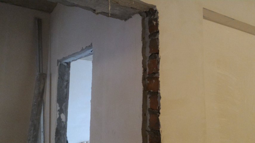

Ещё вопрос. Имеется такой проем (см. картинку), слева - стена из пазогребневых блоков, справа - несущая бетонная стена, расстояние между ними 870 мм. Отделки нет. Встанет ли дверь с шириной полотна 800 мм в указанный проем, учитывая, что надо ещё штукатурить и делать чистовую отделку стен, которые уменьшат проем на несколько см.
По 1 см отделки на обеих стенах уменьшат проем до 850 см, это критичный размер, на сколько я понял из предыдущего вопроса. Возможно ли сделать отделку по 0,5 см на обеих стенах (не слишком тонкий слой штукатурки получится?), чтобы проём остался на уровне 860 мм или всё же лучше сделать отделку по 1 см и проема в 850 мм будет достаточно?
Спасибо.

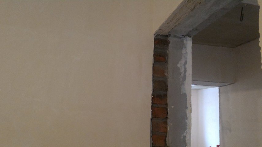

Всё возможно, скину фотку как ещё можно сделать
В общем вся суть не наносить штукатурку там где будет дверь
После установки всё аккуратно подмазать и закончить финишную отделку.
Данный проем сделан на пределе, до кирпичей 85см ширина, проем со штукатуркой 82см.
24 минуты назад, Sano сказал:
Другими словами можно сделать вывод, что 85 см будет достаточно, т.к. после снятия штукатурки проем увеличился с 82 до 85 см, в который в последствие встала дверь.
Спасибо.
В общем да, но тут не снимали, а наоборот пропустили и не штукатурили эти места
И 85см это всеравно предел. Дверь в сборе 84-85cm.
