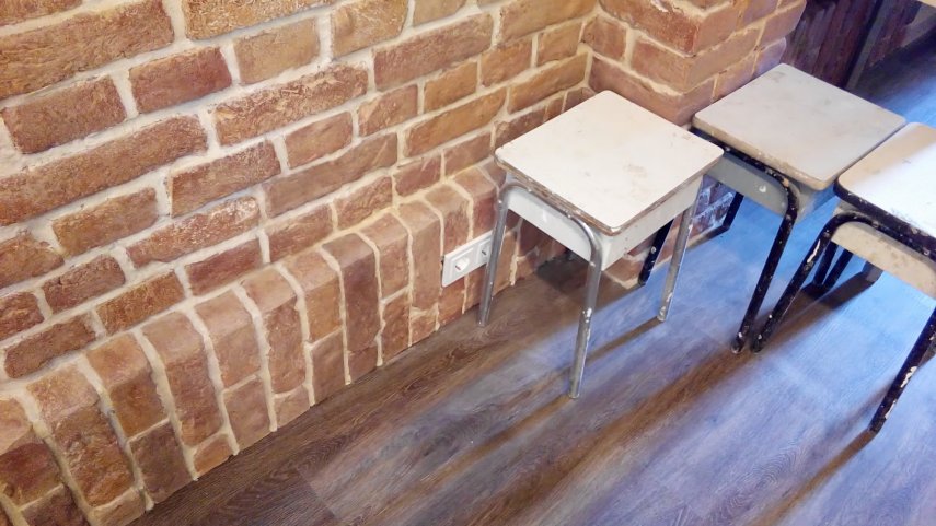

подскажите пож-та, что кладется первоначально-напольное покрытие, а потом декоративный камень, или декоративный камень, а потом пол?
Логичнее положить сначала пол, покрыть плотной пленкой полиэтиленовой (для парников например) и уже класть камень, это я так думаю, я не мастер. посоветуйте-профессионалы.
А мастер будет делать и то, и это? Если да, то пусть делает как ему удобнее, потому как особой разницы нет)
Спасибо за ответ, а как же без разницы, если не известно, сколько от пола отступать? мастер сомневается
Тогда Вы уж подробнее обрисуйте ситуацию, что за покрытие выбрали, что за камень. Будет плинтус или нет. А то не понятно что конкретно Вашего мастера пугает.
Я бы пол сначала положил. Камень, поди, рельефный, пол под него неудобно будет загонять. Если мастер сомневается, ф топку его.
В 06.07.2018 в 18:45, Bagis сказал:
декоративный камень такой http://www.rstone.ru/ko...skiy-kirpich, требует промежутка между плитками около 5 мм, может и больше, напольное покрытие кварц винил, в виду как обычный ламинат, укладывается "замком",
я вот тоже думаю, что логичнее пол сначала, как можно точно рассчитать , сколько от пола отступать, на стенах, где камень, думаю никакой плинтус не нужен, да  и куда его клеить или ставить , на камень что ли ????  только нужно до камня плитку фартук "положить" и покрасить стены, так?
В 06.07.2018 в 23:32, Дмитрий 78 сказал:
согласна. лучший вариант. А вообще что это за мастер такой сомневающийся
