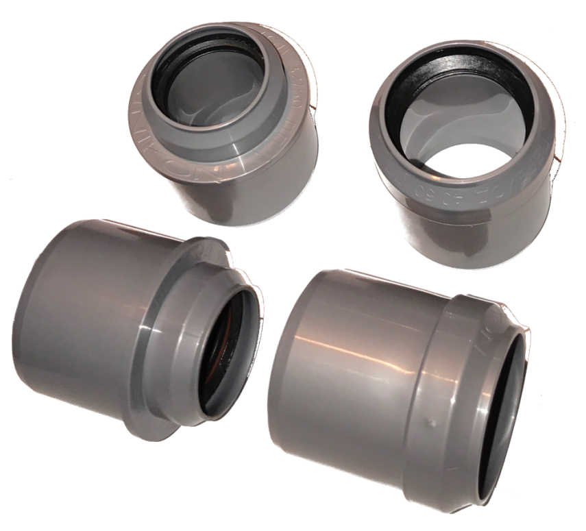

Какой стороной воткнуть манжету?
Вопрос, наверное, дурацкий. Какой стороной втыкать манжету в отверстие канализации? Это подключение сифона раковины, можно надеть манжету на трубку сифона и так, и так, но как правильно? И не провалится ли она в трубу канализации при неправильном втыкании?

Правильное направление на первом фото. Бортик манжеты будет снаружи и он  является опорным для того, чтобы манжета не проскочила в трубу.
Иногда ставлю манжету так как на картинке. Иногда выковыриваю резиновое кольцо, иногда оставляю, это зависит от того насколько плотно и без лишних усилий садится ободок манжеты в паз для резинки. Глубже манжета не провалится, ей просто не позволит её диаметр, т.к. он заточен под диаметр раструба, а не самой трубы. Почему так? Потому что  иногда манжеты слишком свободно входят в раструб и даже воткнутая труба не "расклинивает" манжету так как хотелось бы. Просадив ободок манжеты получаем чуток более плотное соединение и случайно выдернуть манжету из раструба уже не получится. Одним из минусов такой посадки манжеты это пожалуй собирание пыли в этом углублении, но при неистовом желании можно сравнять герметиком)))
