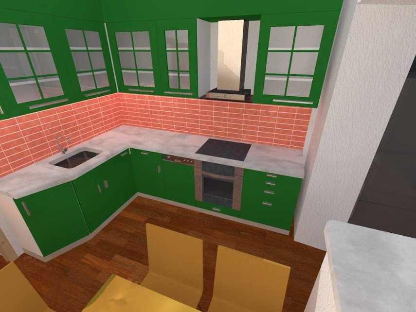

Кухня площадью 7,8 м2
В общем я решил, что кухня получается очень уж тесная. Т.к. на кухне у меня есть балкон и я планирую из него сделать единое пространство с кухней, без порогов и утеплённый, то решил холодильник поставить на балконную часть (справа на картинке). Пространство выше вытяжки будет огорожено шкафом скорее всего. Раковину, по совету здешних трудящихся, немного сдвинул в угол. В углу складная дверь будет скорее всего для более удобного доступа в угловой ящик. С форматом верхних полок пока не определился. Комментарии приветствуются. Вот что получилось:
Мое мнение - в маленькой кухне ящики со стеклом не комильфо. Сомневаюсь, что все там будет по феншую выставлено :)
15 часов назад, Alexanderr сказал:
Вот что получилось
Попробуйте отказаться от вертикальных шкафов над мойкой. Либо совсем, либо вместо вертикальных, повесьте один горизонтальный под сушилку.
22 часа назад, KGB сказал:
Это чтобы удобно было стоять или из эстетических соображений? Если убрать подвесной шкаф, то подсветку некуда будет крепить и будет темно, т.к. стоишь спиной к окну.
1 час назад, Alexanderr сказал:
Скорее с позиций эргономики и распределения пространства. Шкафы по стене продлить, а над мойкой или открытые полки или небольшой горизонтальный шкаф. А уж как подсветку сделать всегда придумать можно
В 13.07.2018 в 21:35, KGB сказал:
Попробуйте правильно будет отказаться от вертикальных шкафов над мойкой. Либо совсем, либо вместо вертикальных, повесьте везде  один горизонтальный под сушилку. везде.
1. Товарищ деликатно выдвинул предположение в самой деликатной форме. Но я категорично вычеркнул все деликатности и рубанул. Практика показала ошибочность створки с вертикальной осью. Створки на кухне должны уходить вверх и оставаться там до конца работ! Лучший и не самый сложный/затратный способ - сдвижка на параллелограммном механизме. Их мульён!  Почему я так категоричен? Работа на кухне предполагает использование кучи всяких инструментов, баночек, скляночек. А на крохотной их лучше всего выпускать из рук на нижний полочный ярус.
2. Товарищ KGB! Это предложение я заметил еще в пятницу 13-го, забравшись сюда планшетом. Очень ругался, что этот нюанс упустил и обрадовался, что ты его всем припомнил. Включил "полную версию", хотел коммент заправить, но ничего не получилось. Текст вколотил, а кнопка "отправить" куда-то вообще исчезла. Мысль торкнула - может это злополучная пятница виновата? А потом подумал получше - ну его нафиг этот андроид. С обычного десктопа с любыми "форточками" сюда хорошо лазается.
Почему один, а не два?
19 часов назад, KGB сказал:
Шкафы по стене продлить...
Имеется ввиду все остальные шкафы сделать шире (т.е. это те, что на стороне где вытяжка)?
...над мойкой или открытые полки или небольшой горизонтальный шкаф.
Смысл такой, чтобы над мойкой был шкаф, низ которого выше низа всех остальных шкафов (сантиметров на 20)? Т.е. где-то на одном уровне с вытяжкой (у меня вытяжка не правильно нарисована, надо её поднять сантиметров на 20)?
На моей картинке этого не видно, но предполагается, что будут такие двери у навесных шкафов (см. картинку).
Единственное пока сомневаюсь с двумя навесными шкафами в углу. Может из них лучше сделать один пятиугольный с открыванием двери от угла?
В 15.07.2018 в 17:51, Alexanderr сказал:
Имеется в виду просто продолжить шкафы по стене
- Я бы убрал скосы на крайних шкафчиках, как сверху так и снизу. Они ломают геометрию, тем более в маленьком пространстве.
- Я бы сделал глухие плоские фасады на верхних шкафах. Это вообще самый большой плюс, который можно тут получить. Будет все стройней, реально - не будет видно бардака на полках.
- Я бы перекрасил верхние шкафы в белый (в цвет стены), тем более учитывая что там у вас идет над ними.
- Ручки с верхних шкафов тоже убрал бы. На нижних - это сложней.
- Мысль отказаться от шкафов над мойкой, сделав таким образом верхние шкафы только по одной стене - хорошая.
Все это нужно проверять рисованием. Рисуйте больше разных вариантов.
