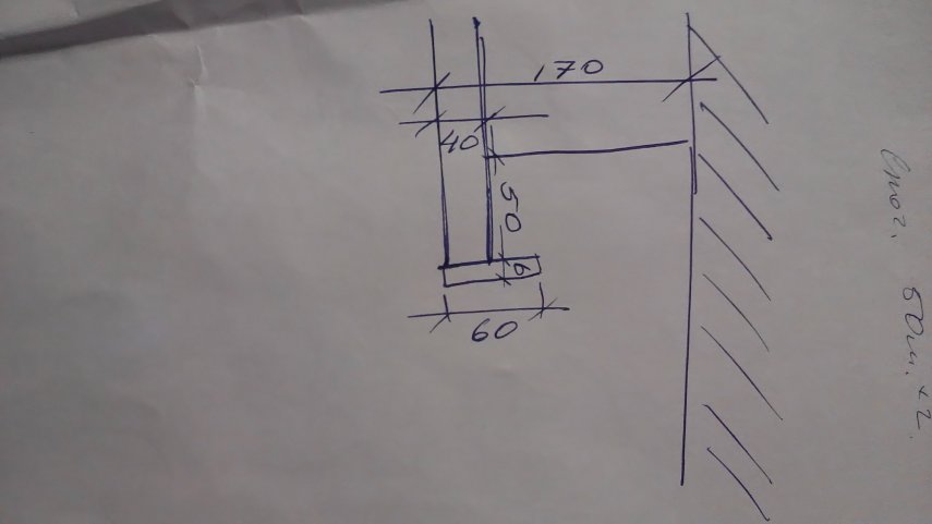

немного не так. Вот в таком варианте нам ставили, но лучше сначала согласовать с монтажниками потолка.
нифига не понял..может картинка перевернута)
Да. Надо повернуть против часовой стрелки на 90 град. Косая штриховка плита перекрытия (потолок)
