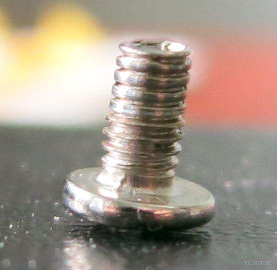

Две резьбы на одном винте
Винт выкручен из розетки (модульная розетка из бесперебойника), зажимал контактную площадку.
Сначала несколько витков - трапеция, дальше несколько витков - треугольник. В чем смысл такой нарезки?
В том, что часть резьбы банально слизана. Менять винт на новый, благо подобрать такой можно буквально под ногами.
Как-то так

А резьбу в детали, куда винт вставляется, я бы освежил метчиком. Слабая затяжка электрических соединений чревата последствиями.
