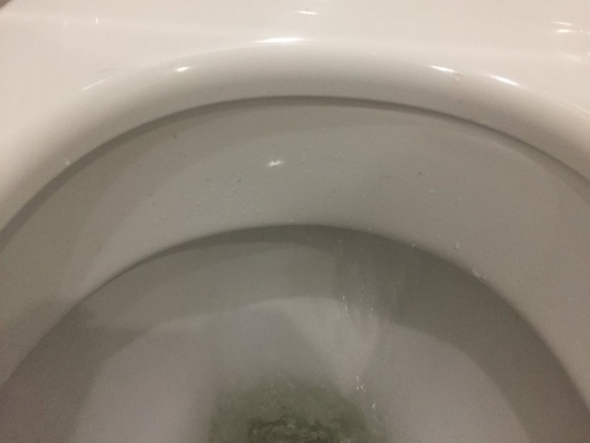

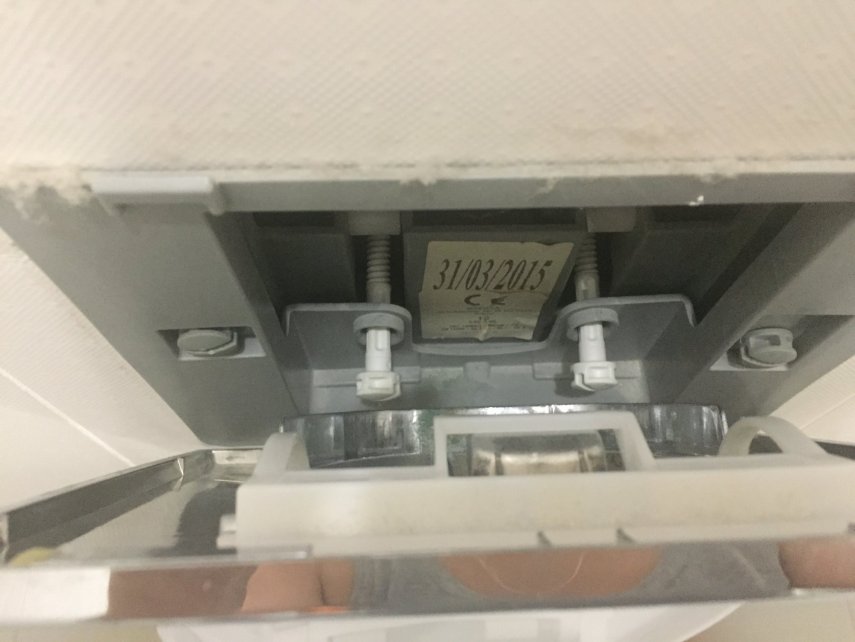

Добрый день , недавно вызывали сантехника менять прокладку в инсталляции , в результате ее поменяли , но сломали слив . Теперь течёт вода при смыве, т.к. при нажатии кнопок , назад винты в исходное положение не возвращаются, только если потянуть рукой на себя  , уже их подкручивала и глубже и наоборот . В чем дело , он неправильно собрал инсталляцию , когда вынимал и что делать, чтобы самой исправить  ? Заранее спасибо за ответы !
По теории менять механизм слива, какой он в вашем случае - не знаю.
Найдите сантехника нормального для начала, чтобы он диагностику провел. Может у вас просто рамка на место не защелкнута.
