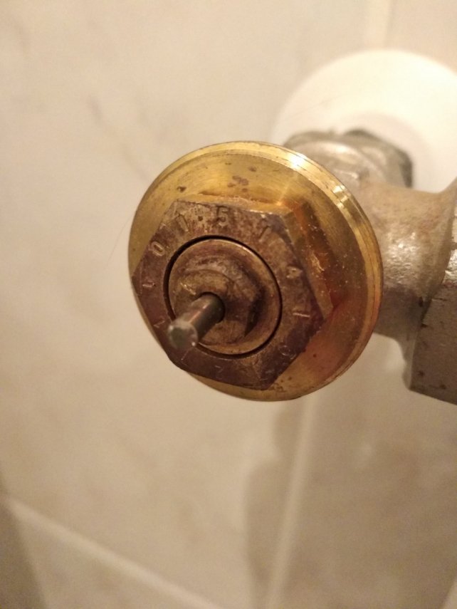

Спрошу тут, шток в регуляторе же должен быть подпружинен, я правильно понимаю? А если нажимаешь и он сам не возвращается, то кирдык?IMG_20210207_111404.thumb.jpg.b833b1541155c1ab872739e0207a7ea9.jpg
А вот эти цифирки по кругу что означают? Риска куда должна быть выставлена?
Шток подпружинен, эти циферки - размер открытого отверстия. Чем больше цифра, тем больше отверстие. Это создано для балансировки системы. системы. Если балансировать нечего, можете ограничиться установкой термоголовы, или просто колпачка для ручной регулировки. Выставив пр этом рску на максимум.
