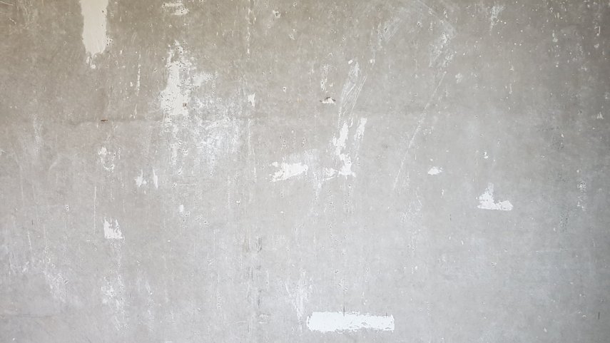

Какие шаги и материалы нужны чтобы гладкую бетонную стену сделать под покраску?

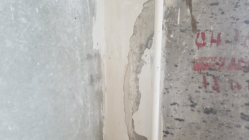

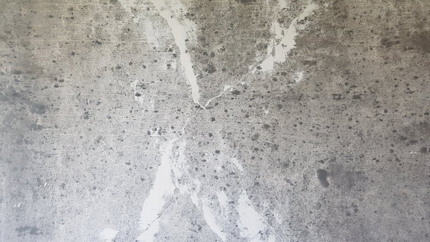

У меня в комнате гладкая ровная бетонная стена, которую я хочу сделать под покраску с использованием минимальных материалов. Углы с трещинами и неровные. Но стена сама по себе очень ровная, правда есть в одном месте трещина (фото). Какие этапы вы посоветуете сделать, чтобы в результате можно было сделать покраску и не пошли трещины и ничего не отвалилось? Спасибо! Очень жду ваших рекомендаций!
Всё чистим что отваливается и те остатки краски
Грунт церезит ст16
Шпаклевка по кривым углам
Шпаклевка финишная по всей плоскости, поверхности
Покраска
По бетону не сильно необходим.
Тем более хотели с минимальными затратами.
А покраска сама по себе не дешевая отделка, если всё по качеству
Если трещины "живые", то холст лучше применить, хотя бы полосами, но если вопрос о минимальных затратах то холст продаётся только рулонами, увы полоску не купить. Опять же полоска холста даст некое утолщение, которое придётся нивелировать в плоскость стены. До того как счистили шпаклевку в местах трещин, проявлялись ли эти трещины на старой шпаклевке? Если они были видны, то трещины подвижны и без холста скорее всего проявятся в будущем. Холст можно наложить до шпаклевки, прям на бетон, если не будет "черновой" шпаклевки, а сразу будет наноситься финишная шпаклевка. Холст можно на клей, тогда он укрывается шпаклевкой сверху или можно прямо в слой шпаклевки, тогда холст наноситься в процессе шпаклевания и дополнительно проходиться еще слоем после высыхания, затем финишный слой по всей плоскости стены.
