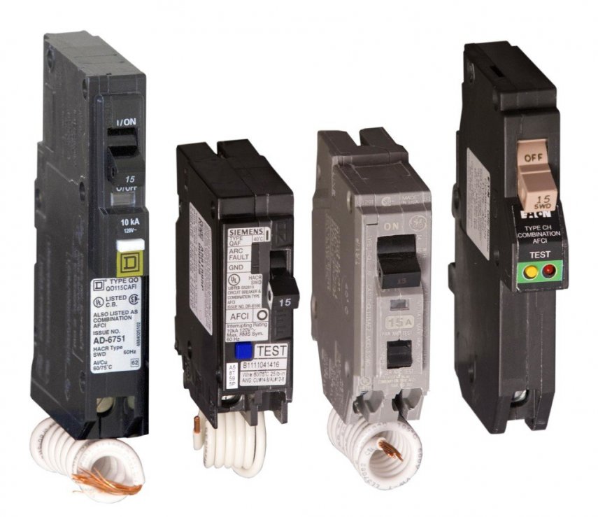

"Штатовские реалии" не с ними, а с AFCI :) Они поскромнее выглядят
Цена около 30 баксов.
О чем там говорить, если Меандр поменял название этому устройству по моему предложению).  Отзывная компания уже была, не продавались, вроде исправили. Если детектирует в радиусе 60м или сколько там - это квартиру обесточит и ищи потом где искрило.

Они были первыми у нас, если не считать импорт)
GFCI - очевидно УЗО.
По поводу применения AFCI: http://узис-узм.рф/2017/05/02/искрозащита/

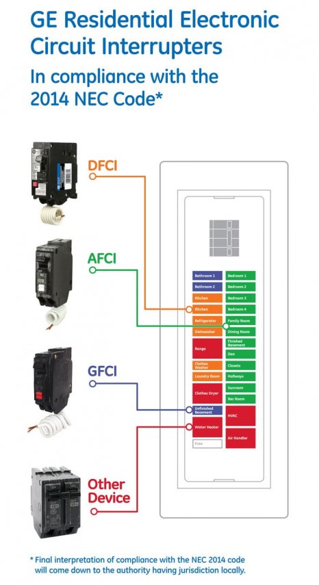

Как бы в Штатах за десять лет его применения пожары сократились на 20%. Неплохо, только его законодательно предписывали ставить на новых домах, а при этом пожары по причине повреждений изоляции характерны именно для старых домов, повреждений которых от пожаров по электрической причине до 85%. Похоже кто-то выдаёт желаемое за действительное, а причина снижения количества пожаров в другом...
ПыСы особенно странно их ставить именно в спальне.
9 часов назад, bagayama сказал:
Дык, на картинке же видно, что Свод 2014 года обязует их ставить по всем помещениям. А в спальнях всякие светильнички/бра/будильнички и прочая хрень с шнурками. Да и возгорание во время сна шансов уцелеть не увеличивает.
1 час назад, Manul сказал:
последовательно начинали со спальни. ИМХО как раз ставить на контроль надо всякие технические помещения, где присмотра меньше и нагрузки большие. А в спальне пожары от курения. Но в Штатах видимо всё по-другому.
