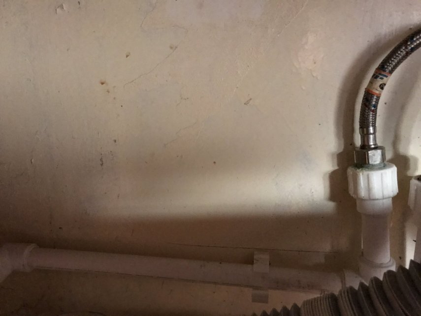

Здравствуйте. Прошу прощения за свой вероятно элементарный вопрос. Хочу починить сама, если это действительно просто. Буду рада подсказкам. Названий креплений не знаю, но гуглом вполне могу пользоваться.
Течет стык где гайка, труба с холодной водой на кухне, как можно починить? Пока как идея, что нужно раскрутить и поменять прокладку. Знающие, подскажите, так ли это и есть ли какие-то нюансы при раскручивании, кроме как подставить таз для воды.
Перекрыть воду краном перед счетчиком, открыть любой кран холодной воды, убедиться, что не течёт, узнать где ближайший магазин с такими шлангами, открутить - вода перекрыта, подставить и сковородку можно или тряпочку побольше), взять его, сходить в магазин, купить, поставить, открыть воду, убедиться, что не течет. Если самостоятельно ставить страшно - всё тоже самое, только вызвать перед установкой сантехника из УК, руб. 200-400 за вызов.
Начните с того, что просто подтянуть гайку на гибкой подводке. Если не поможет, то можно и прокладку поменять, для девушки это проще чем заменить всю подводку. Неизвестно на сколько сильно её вкрутили в смеситель и какой доступ к смесителю, возможно что и смеситель придется снимать. Прокладка из гайки выковыривается тонкой отверткой или шилом, в зависимости от типа оконечника под гайкой. Цена прокладки 5 рублей и пять минут работы, цена подводки за сотку и по времени может затянутся на час. А вообще Борис прав, там может сам концевик на трубе сопливить. Может и микротрещина на гайке быть, тогда уж точно только замена подводки.

ну-ну-ну. :)Шланг шлангу рознь, для горячей воды актуально,  для холодной значимо больше. Ну или голимый кЕтай, который почему то дубеет от воды
 Я вобщем то и не ржу, это всего лишь смайл с дружеской улыбкой. Но менять гибкую подводку через три года это перебор, если она не стояла на довольно таки горячей воде. Вот так вот просто из-за прокладки взять и заменить весь шланг? Не пощупав на хруст? Тогда уж проще сильфоны залепить сразу, в ваших то краях их купить наверно не проблема, это у нас в тайге нифига толком не продается. Ну да ладно.

3 часа назад, Manul сказал:
И никого не смущает, что под накидную гайку там паклю намотали?
Плохо видно - просто почернело от воды или пакля. Один фиг кого-то с руками надо звать для замены.
4 часа назад, Manul сказал:
Наверно фотку никто не увеличивал, пока ты не посмотрел:).
