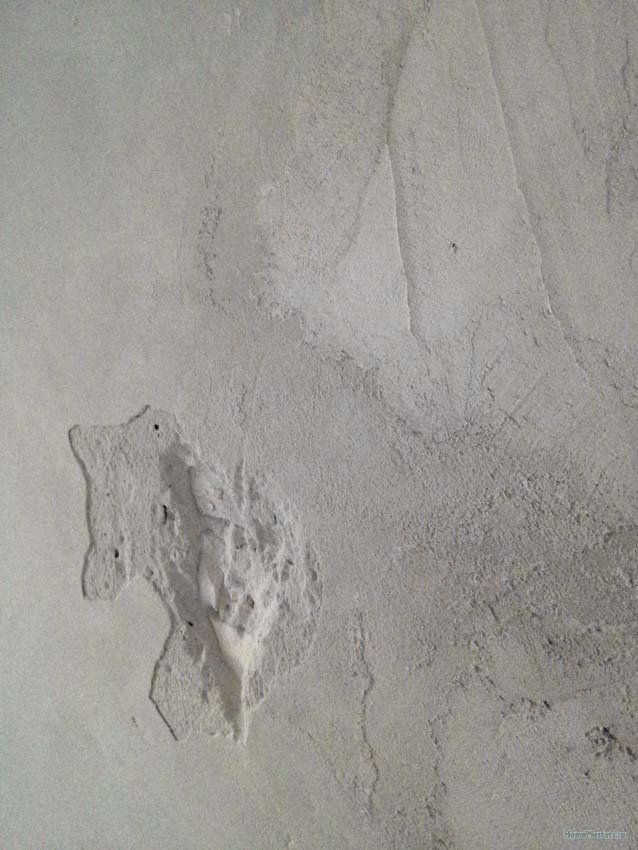

Гипсом по цементу можно. Но вообще есть смысл избавится от всей штукатурки от застройщика и перештукатурить ротбандом
Смысл конечно есть, в том смысле, что так будет конечно качественней, но намного дороже получается... хотя, мастер сказал, что будет штукатурить всю квартиру гипсовой штукатуркой выводя стены в ноль, соответственно расход ротбанда будет такой же. Просто больше работ по демонтажу старой штукатурки. На сколько легко ее отбить?

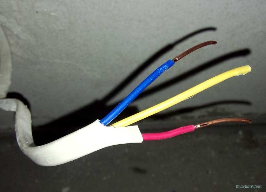

А как быть в таком случае с проводкой от застройщика? Перебьют все провода... я так понимаю она вмурована в штукатурку.
Только что, Dizeloid сказал:
По качеству она не лучше штукатурки, ей меcто на помойке.

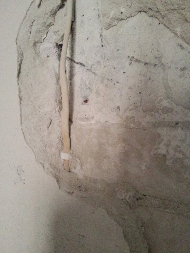

Бывает даже без бухтения такая штукатурка отваливается слоями, только поддень. Вам хочется  геморроя в будущем, если что-то отвалится или плохая проводка где-то замкнёт после финишных покрытий? Даже если от застройщика и сделано "качественно", вам не хочется подстраховаться и сделать как надо и спать спокойно. Учитывая что ремонт в новостройке делается не на 5 лет.

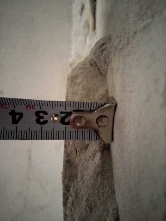

В общем попробовал перфоратором пройтись по стенке, отваливается довольно легко, кирпич при этом остается голый, адгезия очень слабая как я понимаю. Толщина штукатурки 2-3 см.

А так выглядит проводка:
