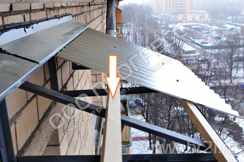

Вот сейчас подошел момент кровли профлиста на деревянную обрешотку.  Предпологается в дальнейшем остекление, по этому возник вопрос что положить между обрешеткой и профлистом в качестве звуко и пароизоляции, какие варианты можно применить ?
Рассматриваю вариант положить на доски фольгированный пенофол 5 мм. (фольгой внутрь), а на него профлист, что скажете ?

В 28.10.2018 в 08:24, АлекТим сказал:
Чтоб меньше гремело на мой взгляд нужно что нибудь вязкое типа бутилкаучуковой ленты.
@АлекТим Ой! Ой-ёй! Ой-ёй-ёй-ёй-ёй!!! Нифига никакие прокладки под профлист не прокатят. Не угробят они шум хорошо! Где-то я кому-то по этой теме лапшу на уши уже вешал...
УРА!!! Правильный запрос на уникальное слово и нашел! Встроенным поисковиком!!! Тут повторяться не буду, все объяснения там.
Однако с тех пор много дождей пролилось и я вспомнил про голубую акриловую гидроизоляцию. Она не заплесневеет аки силикон, эластичная и тиксотропная. Совсем недавно ей работал. Очень понравилась!
У тебя другая засада - профнастил оклеивать рехнёшься. Но ради тишины я бы не жадничал, а оставил бы профлист в качестве негибкой опоры, а поверху положил бы оклеенную плоскую цинковку. Дополнительные расходы не большие, но зато про барабанную дождевую дробь забываешь.
11 час назад, torki сказал:
Это ты 100% верно утверждаешь. Все высокодавящие шум материалы непременно содержат вязкий компонент. Но должен быть и упругий. Только вязкий раздавится со временем. И там крепление просто шурупами не прокатит. Надо "бутерброд" собирать: рейка, упругий, профнастил, снова упругий, шайба, головка шурупа. А меж точками крепления вязкий. Но не несущий, на него ничего не давит.
Теперь представь, что ты всё правильно подсунул между козырьком и рейкой идеальный шумопоглотитель. И он чуток снизит шум от удара капли. А настил, он что тебе гитарная дека дальше в форточку шум забросит. Он же лентой не по всей плоскости замастичен.
Нужно не бороться с последствиями, а провести профилактические мероприятия. Удар капли по умягчителю шума глухой, тихий. А сам умягчитель еще и колебон деки задемпфирует.
