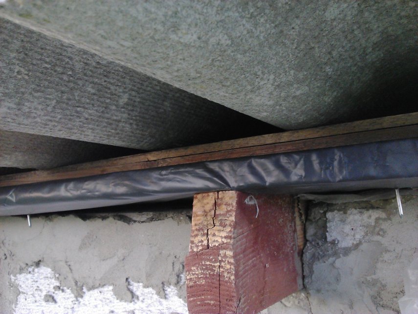

Имеется:
Теперь это скорее-головная боль. Как конструктивно лучше и правильнее оформить эти края?

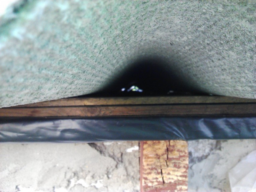

Именно: нижнее пространство под крайней латой-между латой и верхом стены-от нуля до 10мм. Подшиваться досками к стропилам не будет. Ни снизу, ни в торцах стропил. Думал просто зашпаклевать стену до латы см11.
Больше беспокоит верхняя часть, между латой и шифером.
С одной стороны-это вроде как вентиляционный зазор и закрывать его мягко говоря не очень логично. С другой стороны, я так понимаю, эта вентиляция должна быть правильно организована, чтобы и вентиляция была, и там не заводилась всякая живность и не повредилась пленка.

совсем не логично- это естественная вентиляция-. пленка не повредится  сама по себе , живность-возможно , а стену - доштукатурить до обрешотки  чем нибудь фасадным.А конструктивно(правильно) такие края зашиваются коробом- тем чем Вы не хотите:(дюймовка (рейки)в торец и снизу лаги, сверху пластиком или металлом).

то и кромка шифера не должна висеть в воздухе.

так о живности и речь. Если эти ходы  через волны не закрывать вообще ничем, то туда прям магнитом будет манить всяких разных организмов, а там уже и повредить могут. Те же птички.

А как он должен оканчиваться? Это односкатная крыша. на фото ее верхняя часть.

вероятно капельником и водосливом. т.е. заканчиваться на краю обрешотки.

Так внутрь же будет забивать дождь и снег. Зачем по краю? Что это дает? И какой водослив? Отлив что ли? В верхней части ската??

я на фото увидел край  крыши, подумал что это низ, Ваше слово - лата-? смутило. я кроме короба решений не вижу.
