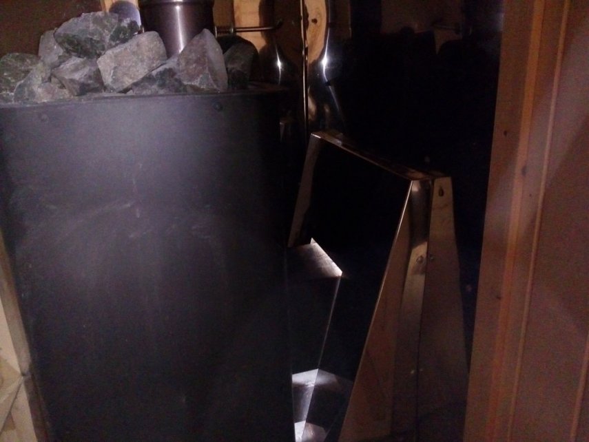

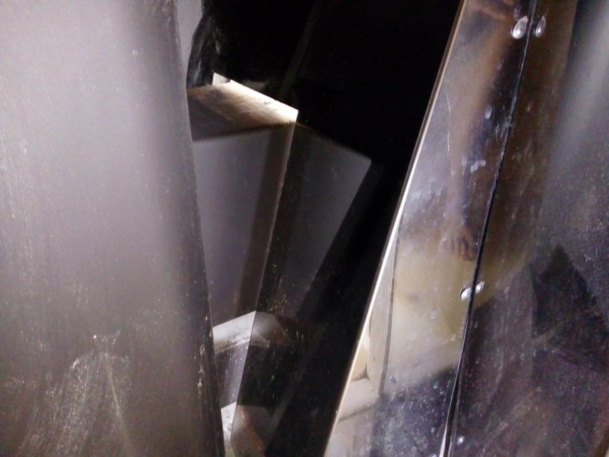

 Спустя два года озадачились чем заделать пустоты между печным отсеком и деревянной стеной( баня из профилированного бруса). На радостях по началу не замечали этого недуга, после того как построили.
Чем лучше заделать, уплотнить, утеплить?

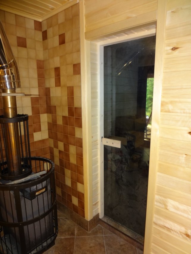

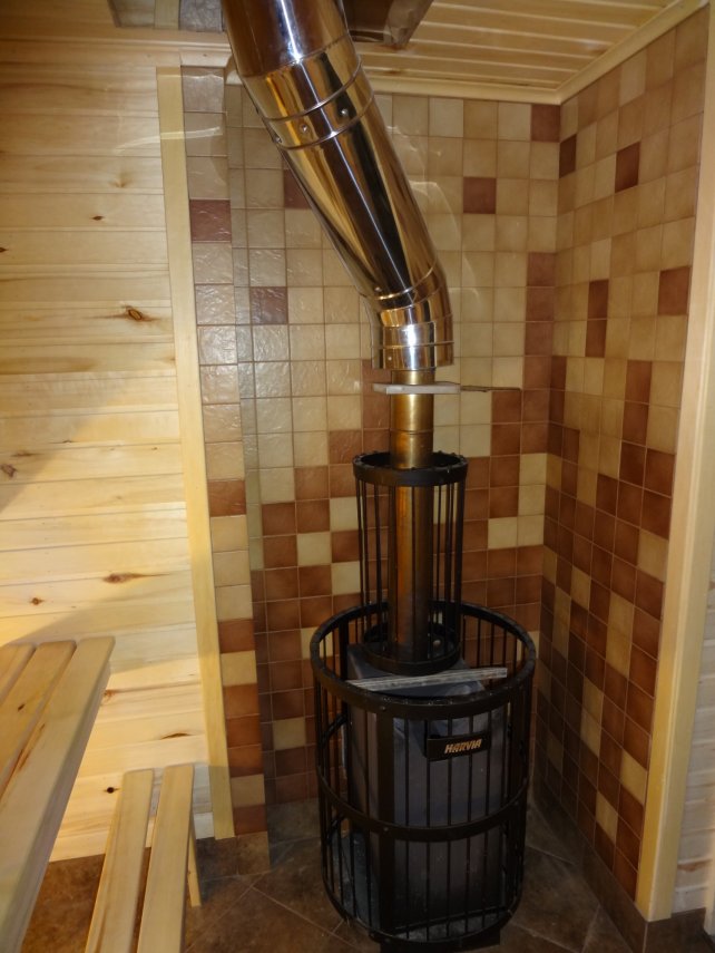

Где просветы видны на фото. Эта часть находится в стене.
Купить высокотемпературный огнеупорный уплотнительный шнур и зачеканить щели.
Вариант высокотемпературного герметика для печей и каминов мне не очень нравится.
1 час назад, Manul сказал:
В магазине посоветовали базальтовую вату, мы ее купили, пока не установил.
Я бы себе в баню базальтовую вату в открытом виде не ставил. Шнур - неплохо. Не понятно, что с обратной стороны, откуда свет пробивается.

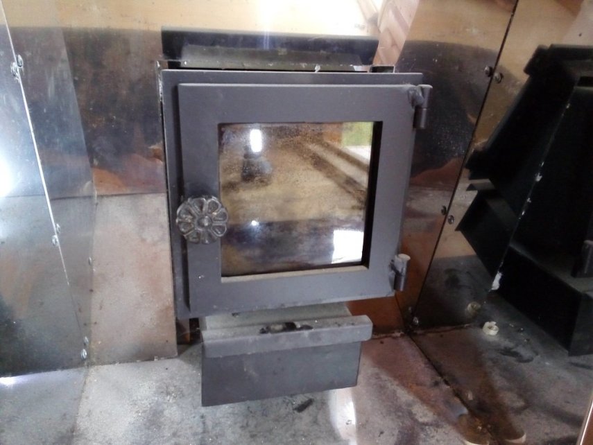

Дрова закладываются при входе (от туда и свет), печной отсек идет в парильню.

А с обратной стороны как это все выглядит?
На первом фото видно, другие в парильной.
