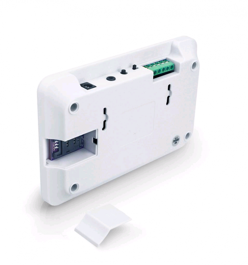

1 минуту назад, SB3 сказал:
Вот вам блок сигнализации, зачем вам патч корд в этом случае для сигналки и датчиков про которые говорили уже?
он беспроводной? если проводной, то что значит зачем витая пара? чтобы передавать сигнал от датчиков к блоку. блок будет в гардеробной, над щитком слаботочки на стене.

2 минуты назад, SB3 сказал:
у него выводы в зеленом блоке, вы в него собираетесь зажимать это?
а что не так? сечение жилы? или то что пар много? так остальные - запасные. не все же одновременно их зажимать.
в моменте не будет блока сигнализации, клавиатуры, КПН, таблетки-считывателя и т.д. это все будет позднее, а сейчас необходимо звездой заложить витые пары, и в центре звезды (щитке) оставить их окончания-кольца с запасом, чтобы позднее подключить к ним оконечные элементы (блок, клавиатуру, КПН и т.д.).
