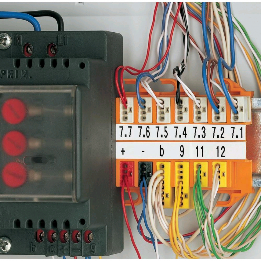

Выберите оборудование, я вам в другой теме ответил, да датчик от 12В, но к блоку питания его подводится 230В,
У вас выше фотка от Manul, вы там блоки питания от 230В видите?) Также и с датчиками.
