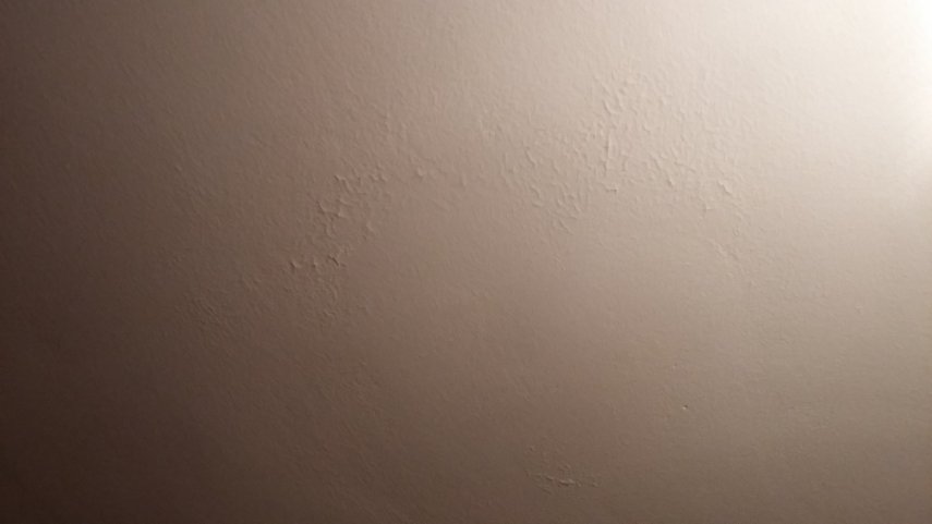

Краска на потолке вспучилась
Делали потолки, старый слой сняли не везде, только там, где отваливался. Шпатлевали грунтовали как положено. Прокрасили 2 раза водоэмульсионкой 3d white Dulux с перерывом в час. В трех местах появились пузыри на месте контакта со старой краской. Высохли, через сутки сбили и прогрунтовали. Просохли сутки, зашкурили, прокрасили 2 паза с перерывом в час. И тут при высыхании краска вспучилась как яичная скорлупа по диаметру на месте контакта со старой краской. Вопрос, как это убрать?
И перерыв между слоями больше часа делать
У меня весь потолок хорошо получился, только 10 на 30 см такая ерунда... Все сбивать я морально не готова)))
ПВА там не нужен и не поможет. Можно, конечно, попробовать зачистить участок где "ерунда", прошпаклевать и вывести в ноль с остальной поверхностью. Но далеко не факт что получится сделать так чтобы он не отличался.
Даже в случае локального ремонта, если удастся нормально сделать, ремонтный участок будет заметен. Как минимум в покраске. Незаметно ( и то не всегда) можно покрасить только распылением. Чтоб не было запметно Вам нужно примерно на метр вокруг ремонтного участка сошлифовать шагрень от валика, постепенно уменьшая интенсивность шлифовки, так чтоб структура различалась не резко, а плавно переходила из гладкого состояния в шагрень. Сначала отдельно загрунтовать новую шпатлёвку очень жидкой краской, а затем покрасить  один раз, после чего сбить шагрень. И перекатать потолок полностью.  В идеале же нанести последний слой финиш-пасты на весь потолок, и покрасить всё.
8 часов назад, Ksenia Lisitsina сказал:
А чем посоветуете шпаклевать
Конечно, Шитроком.
