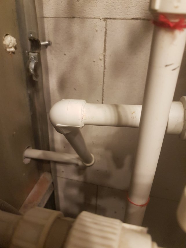

Добрый день. Подскажите пожалуйста. Сложилась такая ситуация. Купили квартиру полотенцесушитель работал. Потом перестал работать. Мы заменили его на новый трубы сами не меняли единственное одну трубу опустили сантиметров на 50 ниже (выходящая). На входе труба еле теплая. На выходе холодная. У соседей через стенку полотенцесушитель горячий. У них была та же самая проблема, сантехники поставили на наш стояк второй насос. Нам проблему УК решить не собирается ссылается на то, что мы виноваты т.к сменили полотенцесушитель и одну из труб опустили чуть ниже поэтому циркуляции нет. Снять и поставить старый полотенцесушитель УК запрашивает оплату. Воздуха в полотенцесушителе нет проверяли. Он греется иногда когда прогоняешь воду в квартире. Какая может быть еще причина если дело не в давлении в трубах?
Все заработает.
Правильно говорят. Передайте нижний отвод на стояке чуть ниже уровня нижней точки подключения -
Все заработает.
