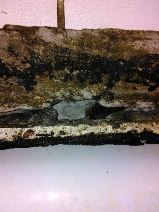

Подскажите пожалуйста как заделать щель между ванной и стенкой?

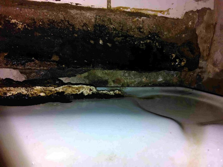

Там изначально было все цементом замазано потом ванну двигали чтоб фановые трубы заменить и осталась щель в цементе между ванной и стенкой .Щель-неровная где 2 см, а где по 3 мм. Замазывал ее мастикой черной и герметиком ,но мастика с герметиком отошли - соседей залил.Интересно ,что сам цемент очень хорошо держится,что на ванне ,что на стенке.Хотя сам цемент немного крошиться если в щели пальцем по цементу провести то на пальце останется раскрошенный цемент. Сантехник наш сказал "плитонит гидропол",а что с чем смешивать и как не сказал. В OBI один продавец сказал что можно бордюрную ленту герметиком приделать к щели.Другой продавец сказал,что можно наполнитель какой то и плитонит гидроэласт с чем то смешать и если что "подходите еще спрашивайте" .Вообщем подскажите пожалуйста как эту щель заделать? хочется нормально под душем постоять

C телефона сразу фото не открылись. Тут уголок не прокатит. Можно плитку полосой нарезать необходимой ширины, 10см, например, и плашмя на мс-полимер приклеить, если при этом щель не закрывается, то можно и слегка под наклоном воткнуть. Вид будет - на любителя, но работать по назначению будет. По верхней кромке плитки для красоты и упрощения - уголок. плиточный.

а герметик такую широкую щель 2см возьмет? читал тут
 что люди пеной какой то до герметика запенивают. Непросто вообщем...
сегодня разговаривал с консультантом из "Петровича"  он сказал ,что просто нашлепать гидро.....(забыл как он его назвал) на щель неправильно, а правильно- обработать щель средством против плесени предварительно срезать болгаркой(непонял особо чего там срезать?) ,потом обработать чем то типа аквастопа плитонита,а уже потом значит плитонитом гидрополом.  Или типа весь цемент убирать и вместо него поновой все...

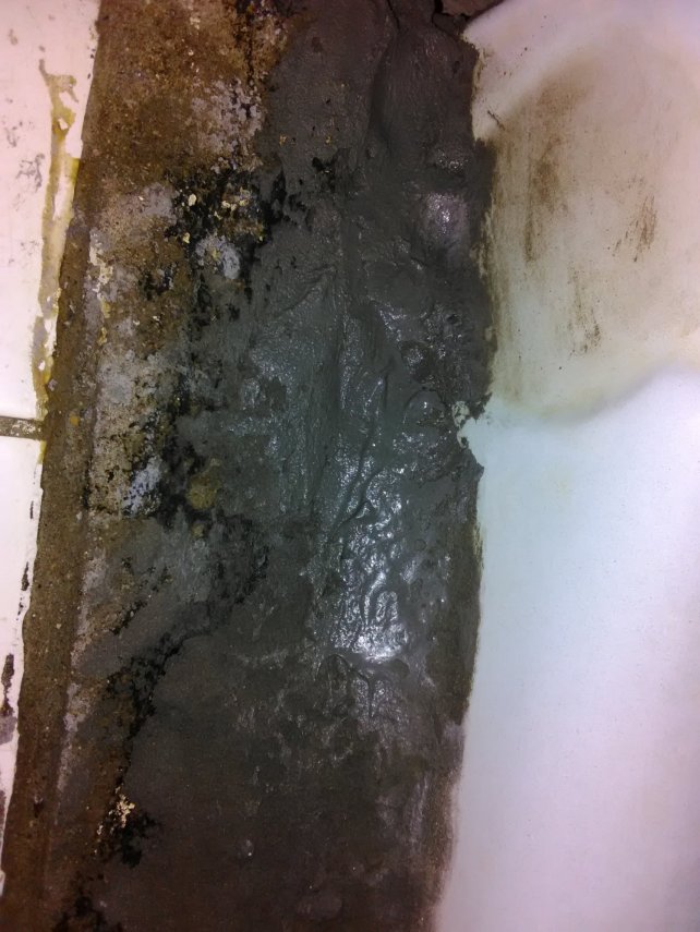

купил в максидоме "плитонит гидростоп"  - почистил щеткой щель потом намочил ее водой потом добавил 1 кг смеси в 200 мл воды в бутылку из за бутилированной воды (5л) с отрезанным горлышком помешал ручкой от кисточки потом руками в перчатках потом нашлепал на щель .Застыло через где то минут за 10,много смеси  раскрошилость пока нашлепывал на щель.Почему раскрошилось - потому что в инструкции сказано что на 1 кг нужно 170 -190мл воды я налил 200мл ну  всю смесь ну просто не реально развести весь 1кг откуда эти цифры? ничего не зачищал антисептик неложил. После 10 минут оно не как камень стало,а все равно мягкое поливал водой ее(по инструкции) .Получилось еще "бяка" - раскрошенная дырень в центре где щель была широкая - ее замазал через 15 часов.
