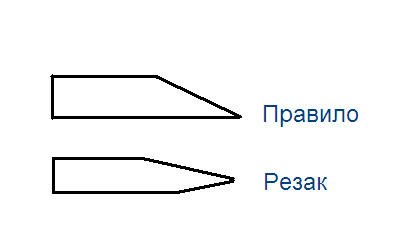

Нет. Правило это просто ровная шина. У них бывает разный профиль, всякие ашки, хренашки и тому подобное. А у вас на картинках — резаки. Заостренные хрени как раз для подрезки.
Народ и резаками штукатурит. Тут нет проблем. Просто когда потом выходят в сеть покакать, что у них там что-то прогибается, всегда нужно уточнять, а правильно ли они работают.
@buka, о как! Я всю жизнь называл резак правилом.
Прочёл внимательно. Как же это трудно текст с гуглофона хреначить!!! Моё почтение!
Резак имеет говорящее название. Им мы как бы бреем стену. Вот этот заостренный край диво как хорош для снятия поверхностного слоя без подрыва всей толщины. Нет скольжения плоскости по плоскости, лезвием нежно снес пупырки и елозишь дальше пока резак не ляжет на плоскость полностью. А когда он ляжет — это вообще ни с чем не перепутаешь. Он как бы вязнуть начинает — слишком большая площадь контакта получается даже для него. Правилом в этом смысле хрен подрежешь. Оно даже если точкой ложится на поверхность, вязнуть начинает.
на видосиках, кстати, хорошо слышно плоскость. Резак лезвием ложится на ровную стену со звоном, прям есть такой специфичный дзынь. Когда жульничают и как бы вбиваеют его со всей дури в стену, чтоб притопить его в слой, чтоб просвета не было, или шоб пробить в стене дыру)), такого звона нет.
