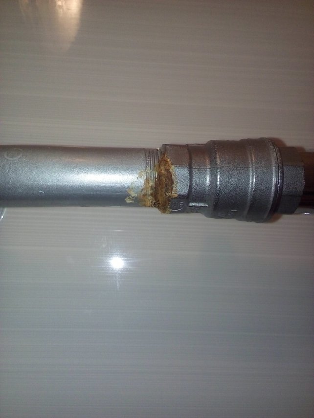

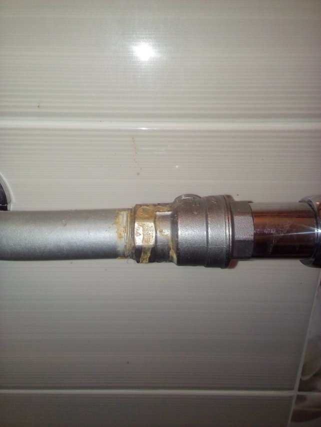

Стоит ли менять кран, если на стыках вышла ржавчина?
Подскажите, стоит ли что менять в данной ситуации? Так понимаю ржавчина вышла под давлением, когда дали горячую воду. Не текла и не течет. Такое первый раз за 4 года. Можно подождать с ремонтом? Не прорвет трубу, при следующем отключение/включении горячей трубы? На сколько все критично? Или такое бывает и с ремонтом можно подождать?
Это кран?
Кто производитель?
Если китай, то заменить.
Если италия, то скорее всего не в кране проблема а в монтаже. Но, это не аварийно, если течь перестало, хотя и не эстетично.
@Дмитрий 78 вроде кран. Он к стене повернут. Кто производитель я не знаю. Как-то можно определить? Не течет. Менять планирую обязательно, но хотела бы позже. Поэтому интересует, на сколько можно так оставить? Сколько может продержаться? Например, месяца на 4 может хватить?
Если не Китай, то может и дольше. Осмотрите внимательно корпус крана и пальцами ощупайте. Если признаков трещины на корпусе нет, то порядок. Значит течет не кран, а резьбовое соединение.
