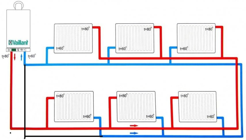

Частный дом, отопление от котла. Установлены панельные радиаторы тип 22, подключение боковое, с разных сторон в нижние пробки. При этом жидкость циркулирует через батареи как на рисунке. Радиаторы устанавливал не я. Так вот я не пойму почему так циркулирует, клапан (который внутренняя перемычка) установить в радиатор нереально. Значит с завода есть некая перемычка? Или я ошибаюсь в своих догадках и это нормально при таком подключении.
Мне нужно понять есть там какая заглушка, для того что бы определиться как переподключить 2 батареи, которые на концах 2х веток отопления. Обе подключены с одного бока, у одной подача вверху, обратка снизу, у другой подача снизу, обратка вверху :)

:) фото из интернета, но именно так у меня прогревается батарея.
Если радиаторы у меня обычные, без всяких заглушек. То как посоветуете переделать 2 проблемных радиатора? Они последние в ветках отопления.

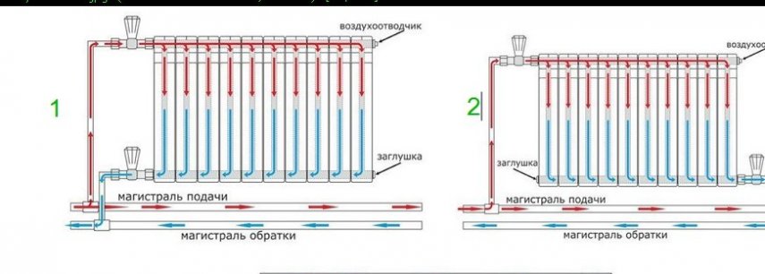

На сколько я вычитал то подключение как на фото 1 оптимальное, но у меня она не вся горячая, как остальные подключенные снизу. Оставить как есть или переделать на нижнее подключение, места кран вкрутить притирку, но думаю получиться.
По радиатору со второй картинки еще интереснее, насколько я вычитал то как он подключен вообще не правильно? Но он лучше греет чем радиатор с первого фото.

@skippi - схема при нижнем подключении с обоих сторон называется "ленинградка". Можно подключать подача сверху обратка снизу, тогда получаете самый высокий КПД. Подача снизу обратка сверху не рекомендуется.

Переделать на попутку - самый лучший вариат решения вашей проблемы. Называется Петля Тихельмана , по простому ))

По какому варианту? По 1 варианту у меня есть одна батарея, греет хуже всех остальных(на ощупь). Может быть конечно теплоотдача у нее хорошая, что теплоноситель остывает так, когда котел шарашит хорошо на 65*, как сегодня, то горячая вся. Подключенные по ленингадке горячие всегда по всей поверхности.

По варианту 2. Если у вас уже двухтрубная система, то переделка на попутку не должна быть особо затратной.

@skippi  - нижнее подключение можно не переделывать, удаляете только чёрную ветку и получаете попутку. Этим самым вы устраняете возможность возвращения теплоносителя  от первых приборов к котлу и тогда происходит гидравлическая  балансировка системы (автоматом) с равномерным распределение тепла по всем приборам.

Тогда по диагонали, подача сверху, обратка снизу. Будет точно лучше чем было.

Не победите., потому как теплоноситель возвращается обратно к котлу через ближние приборы и дальним уже не хватает. Тогда только насос помощнее надо ставить, чтобы сильнее "проталкивал" к дальним радиаторам, а сейчас циркуляция слабая
