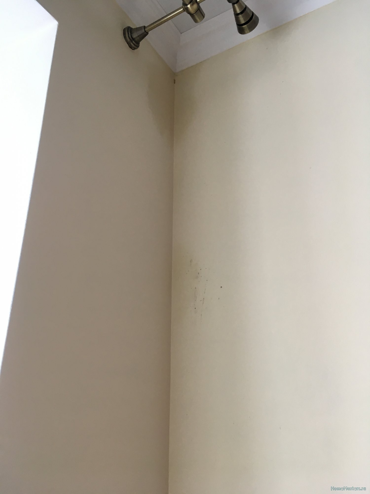

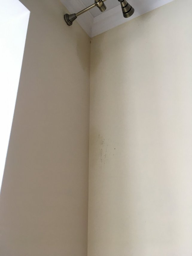

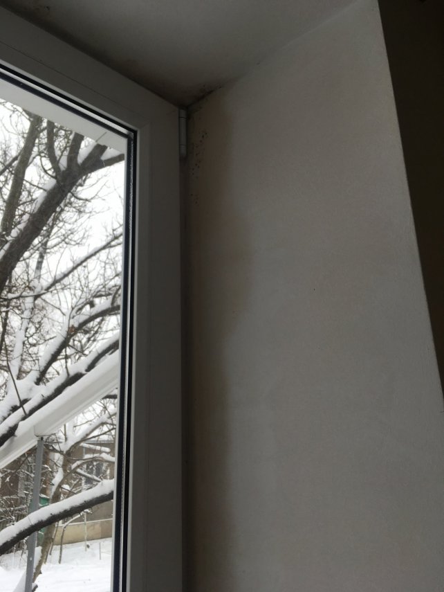

Сделали ремонт, поменяли крышу. Крышу меняли из за того что наверху комнаты были мокрые пятна. После ремонта, когда началась зима, все опять стало так же. Причину найти не можем
Возможно всё "оформление" окна снаружи как-то не так сделано. Фотку снаружи сделайте - быстрее дело пойдёт)
6 часов назад, Юлия Бенгал сказал:
Так что за дом, из чего? Может окно хреново установлено, может межпанельные швы
Похоже на промерзание и конденсат, либо промокает снаружи. Фото окна снаружи поможет.
Стандартное промерзание, нужно утеплять наружные оконные откосы.
