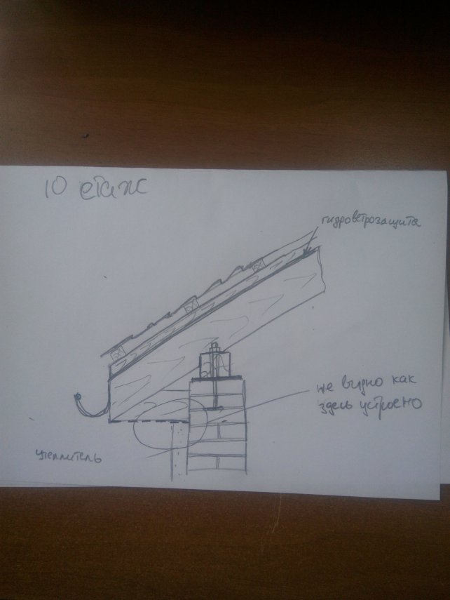

Здраствуйте, прошу оветить професионалов. Вопрос следующий:
Мансарда, 10 етаж. Кровельный пирог предполагается следующий металочерепица, гозонтальная обрешетка , контробрешетка,  ветровлагозащита, стопила ложатся с зарезкой на муэрлат. Ветрозащита уходит до конца по стропилам. Подсофит защшит с перфрацией для проходки водуха правда как он стикуется с вешним утеплитлем фасада 10 мм пенопластом невидно. стоит вопрос как прокласть минвату внутри мансардной крыши чтоб не было контакта с внешней средой под подсофиткой. видел некоторие приклеевают куски ветровлагозащиты к уже прокладеной между стропилами и если смотреть изнутри перед мауэрлатом заводят на торец стены и проеклеевают. Завести за мауэрлат нет возможности. Или ето лишнее - Закласть на маэрлат доску чтоб был упор для минваты, парозащиту проклеить к стене спец скотчем и все. Некоторые проклвдвют просто минвату и, замуровывают мауэрлат кирптчем. Или...Ваш вариант. Как поступить. Зарание благодарю за ответы.
Правда ветрозащита идет до края стропил до конца. Как правильно отгородить утеплитель внутренний от внешней среди.   до подсофитки нет доступа. иними словами примыкание утеплителя к мауэрлату
Чуть не так ни рисунку там есть подкровелиный ковер,но ето не суть важно важно ппримикание утеплителя к маурлату и над ним   как я сказал уже под подсофиткой нет возможности заглянуть что там и как.  На даный момент есть только гидроветро защитка
Утеалитель влагу не будет тянуть? и продуватся будет? Доску ж в плонтую к ветрозащите не примостиш никак кроме как проклеить снизу существующей куски ветрозащити и завести перед маурлатом
На чертеже вроде все четко прорисовано. Если хочется можно дополнительную ветрозащиту степлером к доске прикрепить.
Первоє фото как должно быть второе кидаю как сдает застройщик. Вопрос  как в моей ситуации поавильно отгородить утеплитель от внешней среды и нужно ли утеплять мауэрлат
Имеется в виду утеплитель крыши

В 18.12.2018 в 15:18, JohnFox сказал:
Два утеплителя должны быть состыкованы между собой как на технониколевском узле. В кровле не ветрозащита, а супердифузионная мембрана.
