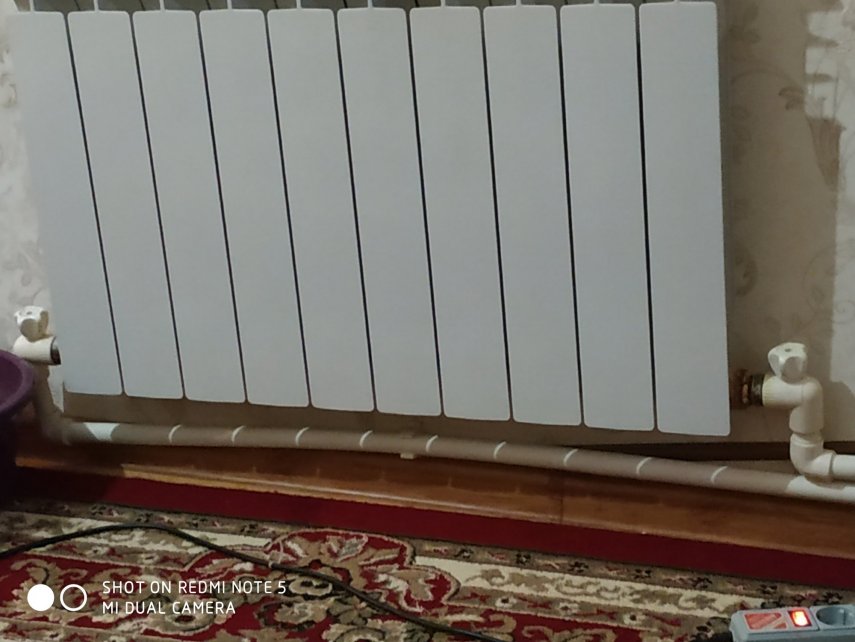

Не греет крайняя точка отопления что делать
Может завоздушилась? Попробуйте по диагонали подключить. Но, скорее всего отбалансировать надо.
7 часов назад, Дмитрий 78 сказал:
Ну дело такое если я одну батарею отключаю например вторую точку то крайняя греется не пойму в чем дело
Не продавливает. Отбалансировать надо. На всех радиаторах нижний вентиль чуть придавило и посмотри что получится.
