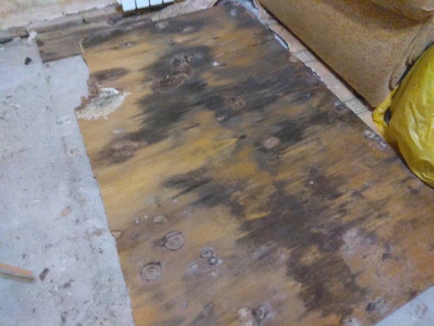

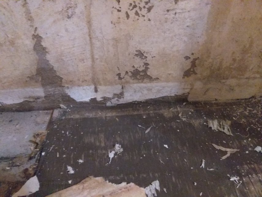

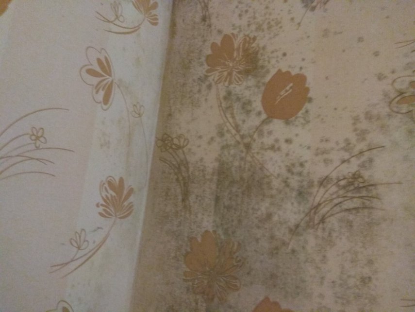

Здравствуйте, влип в такую ситуацию. Сделали стяжку "ремонтники" (цокольный этаж) сверху бросили фанеру, а поверх линолиум. Прошло два года, все стены (кроме перегородок) покрылись плесенью. Решил вскрыть пол, и как и ожидалось, там все в черной плесени.  Сама стяжка на ощупь влажная слега , возле стен. Вообщем фанеру всю снял, стяжку трогать не очень хотелось бы. Помогите советом:
1. чем обработать стяжку, если нужно?
2. Нужно ли опять фанеру или лучше заменить ее на другой материал ?
3. "Ремонтники" из стяжки не вытащили маяки (профиль гкл), оставить или лучше вытащить ?
4. Стены видимо тоже обработать надо ?
Финишное покрытие возможно ламинат, на крайний случай тот же линолиум , Основная задача, что бы не повторилось эта беда с плесенью. Такие затраты, раз в два года, родители не понесут:(

Скорее всего воду подсасывает. Гидроизоляцию надо делать, причем и снаружи, но это летом. Под деревянный пол в аналогичном случае мы так делали. У вас теперь надо обмазочную делать.
