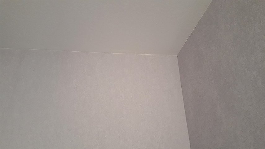

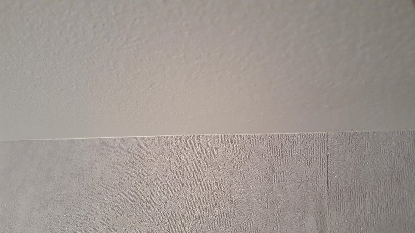

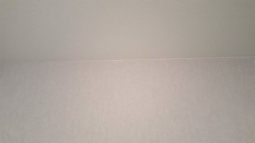

Здравствуйте.
Подскажите, пожалуйста, как это можно скрыть? При первом взгляде на обои, после оклейки, создалось впечатление, что криво обрезано. Но обрезано ровно, а это, скорее всего, проступила шпатлёвка, которая была нанесена на примыкания. Помню, что мастер говорил о том, что он использует акриловую какую-то шпатлёвку. Она ещё блестела как глянцевая краска. Я могу что-то путать, но может быть такой эффект от неё на срезе? При более внимательном рассмотрении, видно, что обои нарезаны ровно и это сильнее заметно, когда горит лампа накаливания, а не освещается дневным естественным светом или находится в тени. А где поелеены белые обои, это не заметно вообще.

Белую полосу надо ретушировать в тон обоев. Я  для таких случаев 48 цветные краски имею. Медовая акварель.
Одной из причин может быть - сильная натяжка обоев при поклейке обоев. Советуют правильно, подберите краску в тон.

Кисть беличья, или пони, или любая кисть позволяющая аккуратно прокрасить полосу
