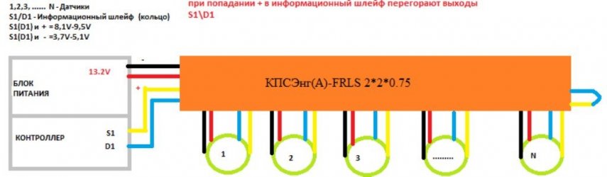

от вибрации на датчиках происходит пробой 12в в шлейф и горят выходы шлейфа на контроллере как защитить???

Спасибо! Но это не возможно сделать в виду определённых причин.
кабель менять нельзя, на точке захода кабеля в датчик и в нём самом пространства минимум решение с лентой не возможно(((
у кабеля КПСЭ изоляцию можно продавить нажатием (что и происходит в момент толчка, коротнуло в шлейф и отошло а изоляция стягивается и место это трудно найти, прядка 120 датчиков и в очень не удобных местах)
нужно электронное решение.
Относительно +    8,5 вольта
относительно -      4,7 вольта

Сделал бы картинку этих самых датчиков. Есть еще вариант - добиться видимого зазора, пусть маленького, и промазать силиконовым герметиком. Можно силиконовым лаком. Он продаётся в хозтоварниках как термостойкий лак. На полках он с осадком алюминиевого и чёрного цвета. Перед применением взбалтывать. Чёрный обещают до 500 градусов, светлый до 600. Да просто густой краской.
В 30.01.2019 в 15:17, legos сказал:
По поиску неисправности или замены кабельного хозяйства на что-то другое?
Электронно можно сделать защиту контроллера от повышенного напряжения на входе при пробое шлейфа, но это не решит проблему.
